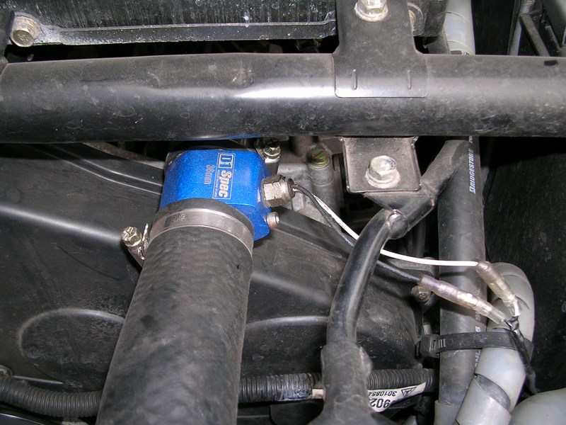

Ach, hätte ich fast vergessen ...
Der Fühler für die Wassertemperatur.
