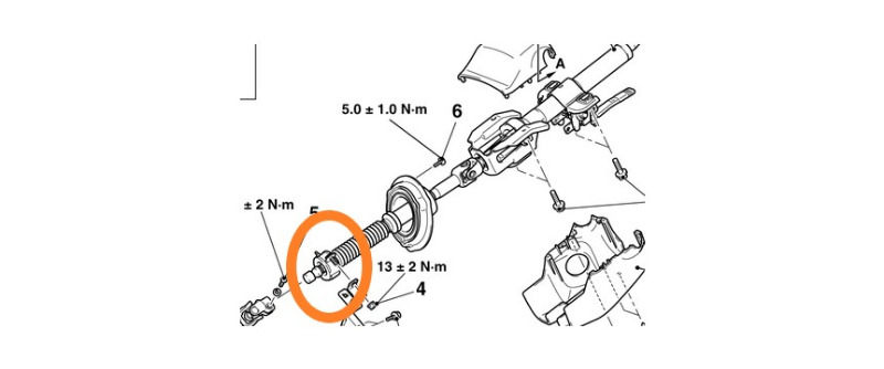

hänge mich mal hier mit an.
Meine Lenkung knackt auf Grund eines defekten Lager der Lenksäule.
Hat sowas schon mal jemand gewechselt?
Gruß Mike
