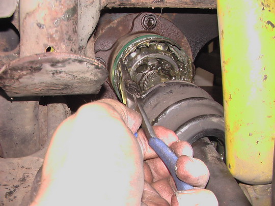

Die Ringe hab ich vorsichtig mit ner Kneifzange zusammengepresst.

hab vor kurzem erst auf der linken Seite beide Manschetten gewechselt.
Die zur Radseite ist kein problem aber die zum vorderen Differential ,ist ne sau Schrauberei ( oder ich hab mich blöd angestellt).
Jedoch die Schlauchschellen lassen sich wie Frank schon sagt ganz leicht mit der Kneifzange zusammenpressen!

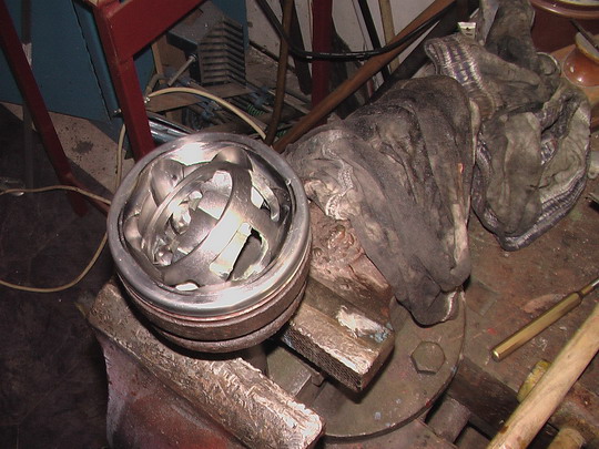

danke für eure tipp´s, wie gesagt es ist die manschette an der radseite, dann muss ich also traggelenke oben/unten und kugelkopf von der lenkung, sowie den ring der den antrieb in der posizion hält lösen, und muss ich dann das kreuzgelenk auseinanderbauen um die neue manschette zuerst mit dem schmalen loch zuerst auf den antrieb schieben kann?! wie baue ich das auseinander?

das Kreuzgelenk kanst du nicht zerlegen auser du willst es danach wegschmeisen .Du mußt alles von der Radnabe her abbauen von ausen nach innen ,sozusagen Nabe lösen , Bremsscheibe , Bremsattel abbauen bis du die Manschette abziehen kannst. (ich habe kein Kreuzgelenk auseinandergebaut)

ich bau doch keinen bremssattel ab, nur das traggelenk oben/unten die staubschutzkappe dann den ring von der verzahnung und wenn man nun den kugelkopf von der lenkung löst kann man die ganze radaufnahme samt der bremse abnehmen und man guckt auf die verzahnung vom antrieb nun muss man den ja irgentwie auseinander bekommen um die manschette wieder drauf zu bekommen.
