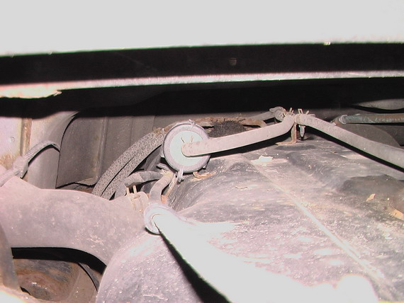

möchte meine Dieselstandheizung an die Kraftstoffleitung anschließen,und weiß nicht welche.
Habe am Tank oben diverse Anschlüsse,und wollte an einer der vorderen Schläuche ein T-Stück einsetzen,nur welches ist die Leitung zum Motor.
Wollte ja nicht an die Rückleitung.
Oder gibt es eine andere möglichkeit?

hi torsten
beim L hatte ich ein t-stueck beim kraftstoff-filter montiert - nachteil: (wieso auch immer) manchmal sprang die standheizung nicht an (fehlermeldung: kein kraftstoff) - abhilfe: rueckschlagventil gleich nach t-stueck
jetzt beim navara war gleich ein extra ansaugstueck fuer den einbau in den tankverschluss dabei - also eine eigene versorgung fuer die standheizung
welche die richtige leitung ist, kann ich dir auch nicht sagen, aber du kannst es ja bei laufenden motor ausprobieren, bei welchen schlauch-abklemmen der motor abstirbt
mfg J

Servus Torsten,
ich hab einfach den Verlauf der Leitung von der ESP nach hinten verfolgt, so kommt man zur Vorlaufleitung.
Werner

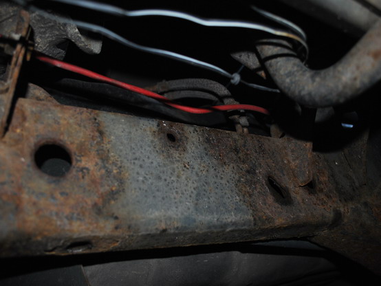

der Rahmen Deines L hat aber mächtig Rost angesetzt. :shock:
Gruß Ralph
Gruß Ralph

Hey Ralph,
ich weiß 9Jahre nichts dran gemacht.
Ist aber nur oberflächlich.
Dieses Jahr soll das Jahr der renovierung sein.
Werde die Leitungen vom Filter zurückverfolgen,und beim Tank den Diesel abweigen.
Die Standheizung kommt ja in die Wohnkabine,deswegen gehe ich beim Tank dran.
