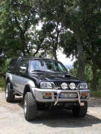

Ein Kumpel aus unserem CLub, der Alex, hatte so einen L200 mit 35er Bereifung (mittlerweile fährt er Dodge Ram).
Hier ist mal ein Bild von seinem ehemaligen:
Sah absolut brachial aus, allerdings ist das nicht so einfach, mal eben 35er Reifen draufzuschrauben...
Du brauchst ein Fahrwerk, einen Bodylift und natürlich Flexarbeiten, zusätzliche Kotflügelverbreiterungen, damit Du die Gummis im vorderen Radkasten unterbringst, denn lenkbar soll die Kiste ja auch sein, und auch bei einem Ausritt ins Gelände soll die Verschränkung möglichst erhalten bleiben, ohne daß es Dir den Kotflügel (oder den Reifen) abschrubbt! Und was auch nicht zu verachten ist: Du mußt einen TÜV-Prüfer suchen, der Dir diese Räder einträgt! Dabei gilt die Regel: je älter das Auto ist, umso einfacher ist die Eintragung! (Hängt mit den Abgaswerten zusammen, ein neues Abgasgutachten ist unbezahlbar)
Was auch noch wissenswert ist: der L200 ist keine Rennsemmel. Die Leistung reicht für die Serienbereifung oder für dezent größere Reifen, z.B. 265/75 R 16 oder auch, wie sie Werner, der Offroadranger fährt, für 285/75 R 16 (das sind ungefähr 33er) gerade noch aus. Alles, was größer ist, kostet dem Auto unheimlich Kraft, den 5. Gang kannst Du dann vergessen, bei jeder kleinen Steigung ist schon bald der dritte Gang nötig. Die Kupplung muß man beim Losfahren in einer Steigung schon ganz schön quälen...
Wenn man vorhat, solche Schlappen aufzuziehen, sollte man es richtig machen und auch gleich die Achsübersetzung verkürzen, das kompensiert den weitaus größeren Abrollumfang der Räder. So machen es auch diejenigen, die in Island mit 44" Reifen durch die Gegend fahren! Kostet natürlich Geld, aber wenn man an dem Auto weiterhin Fahrspaß haben möchte, kommt man darum nicht umhin!
Viel Spaß beim Umbauen, Gruß aus Bayern, Jürgen

ich hatte einen K60 Baujahr 2000. Ziel waren 33x12,5-15 auf Alcoa Delta MT ET-48 mit 100mm Bodylift von Delta 4x4. Alles mit Gutachten, also bestellt das ganze. Bodylift-Montage zusammen mit einem KFZ-Meister in Werkstatt knapp 3Tage. Als die Räder montiert waren wußte ich auch, was ET-48 bedeutet. Danach Radabdeckungen gebaut aus PE und per Einzelabnahme TÜV. Beim Lenken und leichtem! Einfedern schleifen der Vorderräder nach vorne zum Stossfänger und nach hinten zur Kabine.
Nach vorne Platz gemacht durch schneiden des Kunststoffs und max. verschmälern des Halters, nach hinten durch umlegen aller Stehfalze an der Karosserie. Danach wars fast gut, aber immer noch leichtes anlaufen bei voller Verschränkung.
Auf dem Bild siehst Du die Bereifung nach 33Zoll, es waren 32x11,5-15, meiner Meinung nach optimale größe für die gewaltigen 100Ps. Und gar kein schleifen mehr.
Andreas
Andreas
