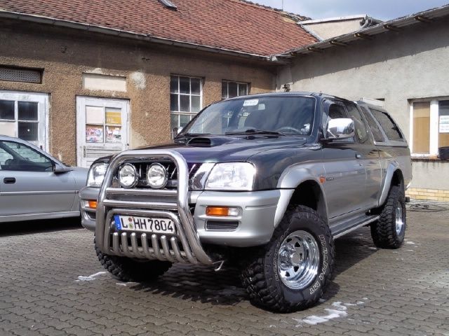

Hab mal zwei Bilder rausgesucht, wie mein L mit 265/75 R 16 auf 8x16" AEZ-Felgen + 3cm Spurverbreiterung aussah:
(ist nicht das beste Bild, aber man kann erkennen, worauf es ankommt)
Verbaut war ein kleiner Bodylift (3,5 cm) und die Drehstäbe waren auch angezogen (3,5 cm). Trotz 7 cm Höherlegung waren kleine Flexarbeiten nötig, ohne Spurverbreiterungen wäre das nicht erforderlich gewesen. Diese Arbeiten sind aber beim L200 nicht so schwierig, man kann schön was wegnehmen, ohne gleich das halbe Auto aufzuflexen...
Ein Bodylift bis 3,5 cm ist ohne tiefgreifende Veränderungen einzubauen. will man höher hinaus, wirds schon schwieriger - dann passen Lenkung, Tankeinfüllstutzen, Schaltgestänge, Stoßstange und einige andere Dinge nicht mehr so gut... Machbar ist alles, aber der Aufwand ist halt bedeutend größer!

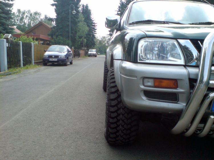

Lieber vorher schlau gemacht als hinterher bereut, irgendwas für womöglich viel Geld verkehrt gemacht zu haben. Habe von meinem L200 noch drei Bilder gefunden, wo man ganz gut die zuerst montierten 33X12,5-15 sieht. Waren Yokohama Geolandar AT, Laufleistung 90000km.
Aber wie schon gesagt, lieber etwas schmäler.

nein, ohne BL oder richtig hohes Fahrwerk bekommst Du die sicher nicht montiert. Ab einer bestimmten Grösse ist das TÜV-Gutachten der Felgen/Reifenkombination auch an eine Fahrzeughöherlegung gebunden. Aber wie schon mehrfach erwähnt, würde ich so breit nicht mehr bauen. Tut der ganzen Geometrie nicht gut (Radlager, Lenkgelenke usw.). So wie bei Redneck, dezenter BL oder 50mm Fahrwerk, 8" Felgen,evtl. mit Spurverbreiterung, aber nicht breiter als die Serienkotflügel und Reifen, die nicht größer 32" sind und die Welt ist in Ordung.

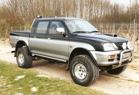

Hallo Leutz,
so sieht 8x15 Mangels ohne Spurplatten mit Hankook Dynapro RT03 31x11,5 R15 MT an meinen 2000er Magnum aus.
Passt aber nicht beim 133PSer. Die haben glaube 16 Zoll...
Habe vorn Drehstäbe angezogen und hinten längere Schägel rein. Dann von einer LKW Bude die Spur einstellen lassen. Die bekommen das dreimal besser hin als mein Händler.
Beim starken Verschränken schrabbts aber ab und zu mal am Dreckfänger vorn.
Bin voll zufrieden und bei Schnee hats so richtig Spass gemacht...
