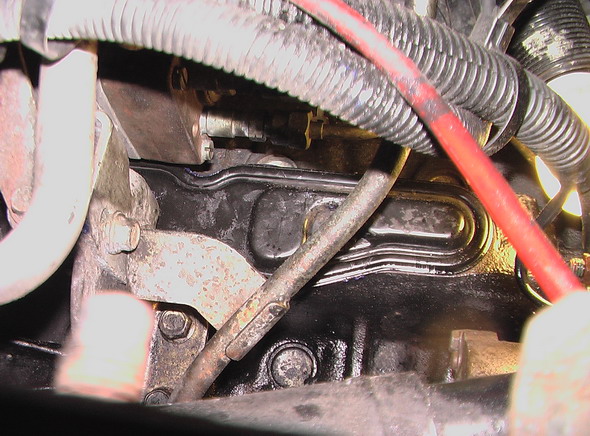

hatte früher (ca. 1Jahr) schon festgestellt das der Motor von der linken Seite her Öl leckt.
Dachte schon die Ölwanne oder der Kurbelwellensimmering wären daran schuld
Hab jetzt am wochenende mal genauer nachgeschaut,und festgestellt das der Schuldige unter der Einspritzpumpe am Motorblock ist.
Es ist ein Servicedeckel mit 2 Schrauben :!: .
Habe ihn durch den Radkasten mit etwas Mühe abschrauben können :evil: (ist nichts für dicke Finger),mit Hitzebeständiger Motordichtmasse wieder neu abgedichtet.
Da die eingeklebte Gummidichtung nach 9 Jahren hart geworden ist.

Linke Seite Motor... Rechte Seite wenn man davor steht, oder? Dann dürfte es sich um den Deckel handeln, hinter dem die Ausgleichswelle liegt. Der war bei meinem L auch etwas undicht. Ich hab die Schrauben dann ebenfalls durch den Radkasten nachgezogen und seit dem ist er wieder unauffällig.

gut zu wissen wo das öl her kommt das hat meiner auch schon, muss ich wohl ach mal ran

Soll ich etwa auch mal genauer schauen :roll:
Ich dachte meine Öllache im Unterfahrschutzblech käme von der Kurbelwellenriemenscheibendichtung
Da der Zahnriemen bei mir eh bald fällig ist, werden entsprechende WDR´s gleich mit getauscht.

Hey Vaddi,
das geht doch immer in Fahrtrichtung gesehen.
Du hast aber auch recht,wenn man davor steht,ist es rechts.
Jedenfalls unter der Einspritzpumpe.
@Werner- Hatte beim 180tkm alle Simmerringe und den Zahnriemen gewechselt.
Hatten sich schon Kerben in die Hülsen geschliffen.
