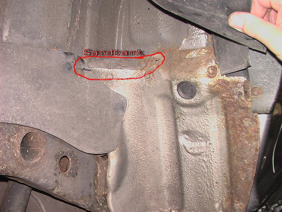

habe in den hinteren Radkästen eine kleine Sandgrube gefunden.
Sie ist unter der vorderen Plastikabdeckung,wo die Spritzschutzbleche angeschraubt sind.

Servus Torsten,
die Problemzone kenne ich.
Ich hab mir aber bis jetzt noch keinen Kopf gemacht wie man das auf dauer verhindern kann.
Ich halt immer mal wieder den Hochdruckreiniger hinter die Gummiabdeckung.

Moin, Torsten,
die Ecke kenn ich.... immer wieder mal auspulen, und einölen.
Nachdem die Bleche drunter aber bei der letzten Inspektion zum "Finger durchstecken" waren --- bin ich mal gespannt was demnächst bei der großen Demontage rauskommt, allgemein unter der Ladefläche.....
Ich werde berichten....
Noch so eine blöde Stelle ist das untere Ende des vorderen Kotflügles, wo man bei geöffneter Tür reinschaun kann. Da ist immer massig Laub und so'n Mist drin, natürlich schön feucht....
Elke

Auweia!
Muss ich morgen mal gleich gucken. Oh Gott, mein L könnte ein neues Problem haben! *zuBodengeh*
Was ist eigentlich mit vorne in der Ritze beim Kotflügel, wenn man die Tür aufmacht?! Da spühle ich von Zeit zu Zeit mal mit dem Kärcher Blätter und Mist raus!
