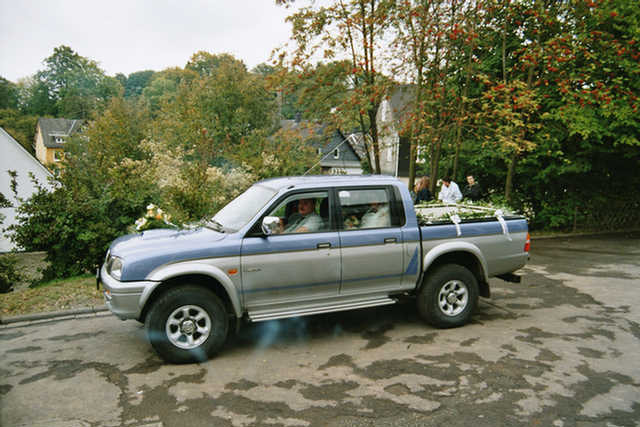

Ja @Tremlord, der Werner hat's ja schon geschrieben. Mein L z.B. ist noch Bj. 08/2001 mit 99 PS und ich glaube schon ab November des gleichen Jahres gab es die neueren Modelle mit 115/133 PS. Man sieht äusserlich nur wenig Unterschiede, z.B. ist der Kühlergrill beim neueren Modell etwas größer und eben die Stoßstange sieht ein wenig anders aus. Dass da dann auch die Befestigungen anders sein können, liegt nahe.
Guck, hier ist meiner mit dem alten Grill und Stoßstange.
[attachment=0:1plqpz5c]L200.JPG[/attachment:1plqpz5c]
