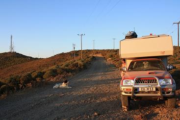

Nicht daß mein Motor vergleichbar wäre, auch meine Aerodynamik ist eher schlechter...(siehe Frontfoto, 2 surfboards,solarpanels,Masten, sicher immer um die 3,2t..),
[attachment=0:2ydhlroy]greece.JPG[/attachment:2ydhlroy]
aber selbst im gebirgigen Nordgriechenland oder Skandinavien- wo eine langsame cruiserfahrt angebracht ist- bleibt der Verbrauch fast unverändert- da spielt die kurze Übersetzung ihre Vorteile aus. (Ein T4 dreht bei gleichem Tempo genau 500U/min weniger, braucht dann mit großer Wohnkabine aber nur 8,5liter- im gebirgigen Betrieb ist der Verbrauch dann gleich meinem- da mehr Schaltarbeit..).
