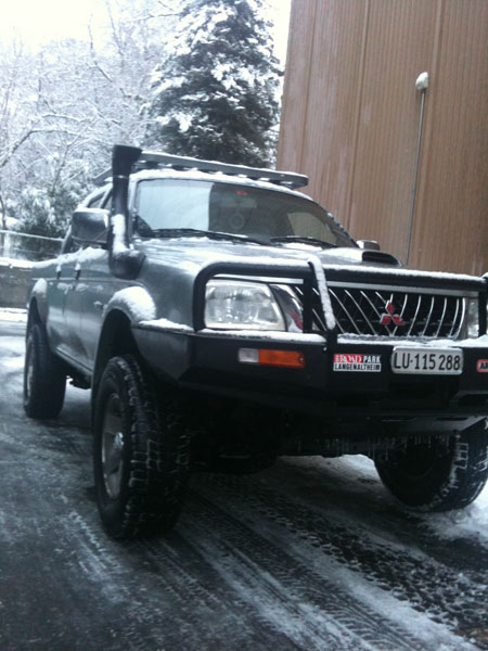

Hallo. Danke für die Antworten. So.... habe gestern Abend das Ding mal ganz normal angebracht. Nun habe ich einen Abstand von ca. 5cm.
Das mit dem Anschweissen habe ich mir auch schon überlegt. Aber bei uns in der Schweiz ist das so eine Sache mit dem "TÜV"
BL und vielleicht auch die ARB könnten schwierig werden beim Vorführen des Wagens... deswegen will ich noch die Möglichkeit haben einfach wieder zu wechseln.
Bei der Originalstoßstange habe ich einfach den Rahmen weggelassen, welcher am Chassis montiert war
somit war es kein Problem mit dem BL.
@Redneck: Wie hast du das genau mit einem Flacheisen gemacht? Hast du das zuerst am Chassis befestigt und dann die ARB weiter oben?
Gruss Andreas
und so siehts bis jetzt aus:

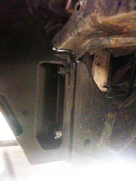

Hallo. So, es ist vollbracht
Jetzt habe ich noch einen Abstand von ca. 1,5cm. Ich habe sie nun mit einem Flacheisen hochgesetzt. Jetzt ist sie mit 2 M10 Schrauben direkt am Rahmen befestigt und mit einer noch am Flacheisen. Vielleicht schraube ich das Eisen unten noch mit einer 4. Schraube an den Rahmen. Ich hoffe das ist nu stabil genug für die Winde, die bald folgen wird
Was meint ihr?
gruss Andreas
Was meint ihr?
gruss Andreas
- Beiträge: 6738
- Dank erhalten: 676
02 Dez 2010 10:35 #9
OffRoad-Ranger antwortete auf ARB Stossstange mit Bodylift
grundsätzlich hast du das gut angebaut. Ich denke aber, bei Windenbetrieb wird das dünne Flacheisen nicht herhalten. Ich würde ein 6 bis 8mm dickes Winkeleisen dazwischensetzen, dann bist du auf der sicheren Seite.

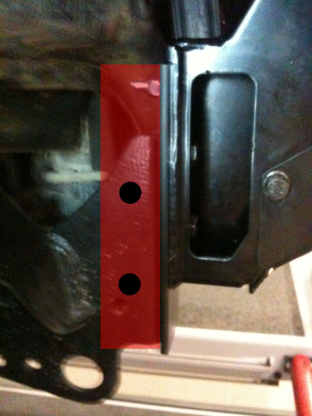

Habe ich das richtig verstanden... das Winkeleisen also noch seitlich vertikal mit der Aufnahme am Rahmen verschrauben (mit 2 zusätzlichen Schrauben)?? Stimmt, dann hält es bestimmt
Irgenwie so wie auf diesem Bild (das rote wäre dann der 2. Teil des Winkeleisen):
