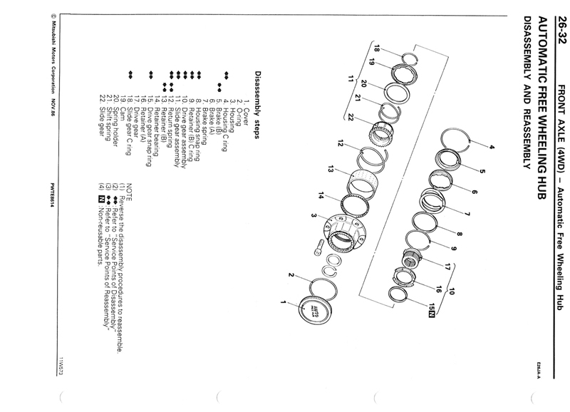

Die Freilaufnaben sind zwar Automatiknaben, aber sie funktionieren
irgendwie manuell im Inneren durch Fliehkraft.
Hatt jemand eine Ahnung wie diese Teile innen aussehen und genau Funktionieren?
