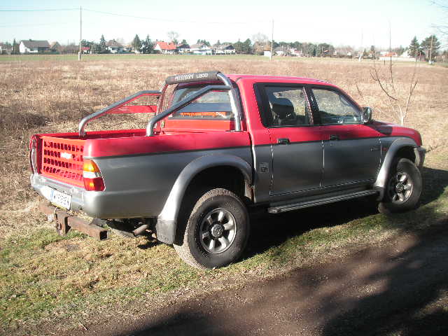

08 Feb 2011 00:25 #20
von fredl
fredl antwortete auf möchte mir einen l200 kaufen..
aktuelles foto vom mitsu
