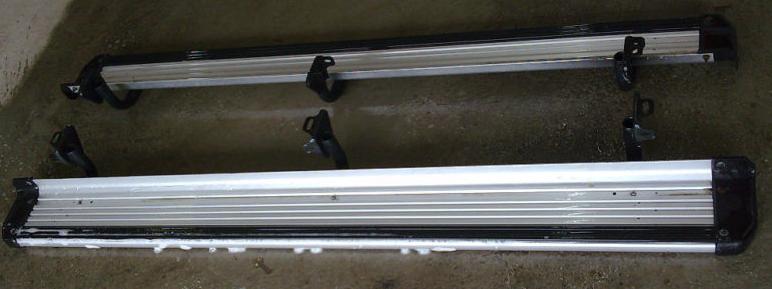

Hallo, ich bin neu hier und habe eine bitte an euch.
Ich habe mir ein Paar Alu Trittbretter für meinen L200 (K60T) gekauft; leider ist die Abe nicht mehr vorhanden.
Kann mir vielleicht jemand helfen bzw. einen Tipp geben, wo man die ABE herunterladen kann?
Danke Mfg Julien
Danke Mfg Julien

servus juli(en),
das sind orginal mitzibutzel trittbretter. die waren an der magnumvariante (die du laut deinem avatar ja auch fährst) orginal dran. ohne irgendeine abe. zumindestens nicht in fahrerhand. wie es mit nachrüsten ausschaut (also ob man da eine abe dazubekommen hat, wenn man die nachträglich beim freundlichen gekauft hat, bzw ob es die überhaupt zu kaufen gab? keine ahnung!) kann ich dir nicht sagen, weil die meistens ab-, statt dran gebaut wurden.
gruß tomax
gruß tomax

Servus Julien,
auf dem Foto sind Originalteile zu sehen, welche von Mitsubishi ab Werk montiert waren, zu denen kein eigenständiges Gutachten vorliegt.
Möchtest du auf Nummer sicher gehen drucke dir das [url]Gutachten[/url] hier aus. Die Antec-Teile waren über Mitsubishi als Zubehör nachrüstbar, sind aber nicht exakt die selben.

Hallo Juli, und willkommen hier im Forum!
Hmm, wenn´s ein Prüfer wirklich ernst meinen sollet, kommst du mit dem Antec-Gutachten auch nicht durch, da die im Gutachten angegebene Teile-Nummer und Bezeichnung irgendwo am Teil selbst angebracht sein muss.
Aber ganz im Ernst, montier die Dinger einfach, es wird dich in der Praxis NIE jemand drauf ansprechen, ob die Eingetragen sind oder nicht...
Weder bei ner Kontrolle, noch bei nem gröberen Unfall (was ich dir natürlich nicht wünsche)
Dran und gut is
Gruß, Mike

Hallo, danke für eure Informationen. Habe die Trittbretter heute bekommen.
Kann mir vielleicht noch jemand sagen, wo man die befestigt?

Hi Juli!
Hast du die Trittbrtter auch samt "Halter" bekommen?
Wenn ja, halte sie einfach mal dran, dann sollten die Schrauben schnell ausfindig gemacht sein.
Wenn du nur die Alu-Bretter alleine bekommen hast, dann wird´s sowieso problematisch.
Also du solltest auf jeden Fall ein "Stahl-Rohr-Geflechte" dazu bekommen haben, sonst kannst du die nicht montieren.
Gruß, Mike
Gruß, Mike

@mike
die Halter sind doch auf dem Foto dran....
@Julien
die werden am Unterboden angeschraubt --- das vorgehen stimmt schon -- dranhalten, dann wirds selbsterklärend
Elke -- die welche bevorzugt, die am Rahmen verschraubt sind

Moin Juli!
Willkommen hier!
Schraub die Dinger einfach an und falls der TÜV fragt (wird er bei den Originalteilen bestimmt nicht machen) sagste einfach, die waren sind bei der Ausführung ab Werk schon dran. Du hast doch das richtige Fahrzeug dafür, da passiert nix...
