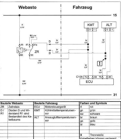

ist auch mein Erfahrung das es zwischen ca. 5 °C und - 5°C zu kurz vorglüht.
Das Vorglühen wird über dem Ansauglufttempertraturfühler und den Kühlmitteltemperaturfühler gesteuert. Webasto hängt einen 22kOhm Widerstand zwischen den Sensoren und Masse um das Vorglühen zu verländern.

doch es ist so. Mit dem Einbau der Standheizung wurde es noch schlimmer. Irgendwann wurde dann der zusätzliche Temp.-fühler von WEBASTO geliefert. Wirklich besser wurde es auch nicht. Teilweise musste ich bis kurz vor Batt.-ende starten.
