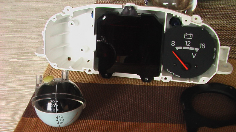

Hallo Zusammen,
bei mir bewegt sich der Neigungsmesser keinen Millimeter, wenn ich am Hang stehe.
Ist der nur Atrappe, oder funktioniert der normalerweise doch?
Wie kann man den ausbauen?

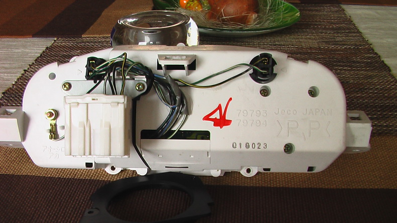

also normalerweise funktioniert er und bewegt sich auch einwandfrei. Du musst die Abdeckung lösen, ist nur eingesteckt. Und dann kannst du die Konsole mit 2 Schrauben lösen, dann noch den Stecker ab und du hast es raus. Dann musst du mal auf der Rückseite schauen ob du den Neigungsmesser einzelnd ausbauen kannst.
Ich weiß nicht ob die Flüssigkeit da drin irgendwie aushärten kann oder so, vllt. weiß jemand anderes mehr darüber!
Schöne Grüße Hanjo
Schöne Grüße Hanjo

[url]HIER[/url] sieht man die abgehobene Abdeckung, welche nur aufgesteckt ist.

Wau,
das Forum ist einfach Spitze.
Immer hat einer eine Antwort und,oder ein Bild zu einer Frage.
Super, Danke.
Kleiner Nachtrag:
Er geht jetzt wieder.
Lag daran, das das Auto in Norddeutschland zu Hause war und das Ding einfach nix zu tun hatte.
Hat sich dann wohl irgendwo verklebt.
Hab ihn dann nach dem Ausbau einmal richtig durchgeschüttelt und siehe da, geht wieder.
Super, Danke.
Kleiner Nachtrag:
