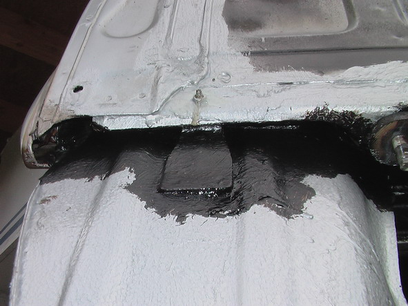

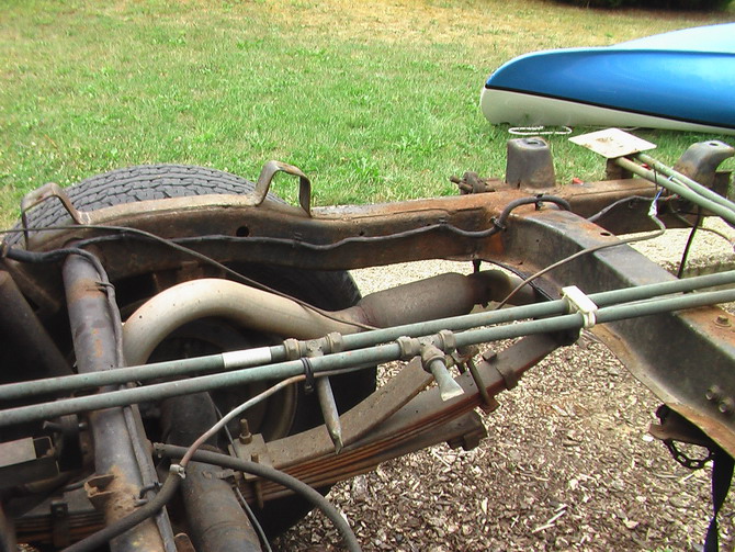

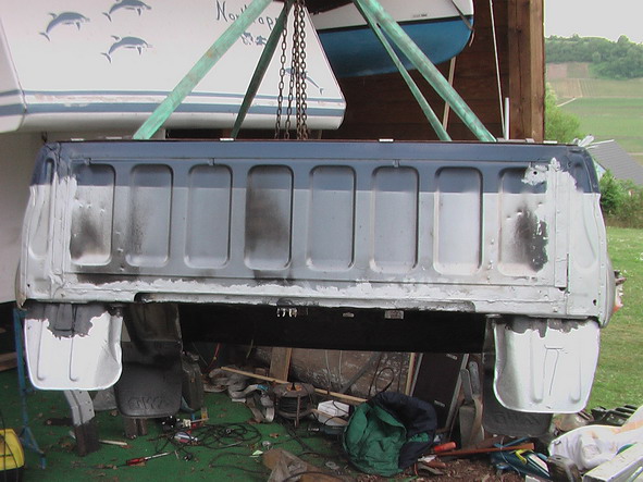

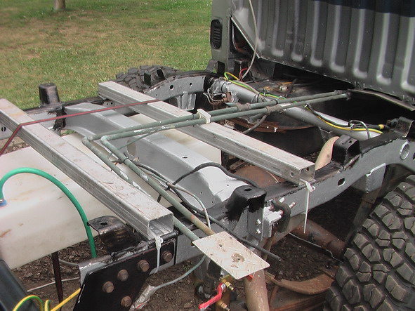

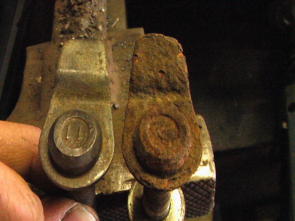

Hey,
bin mit dem Heck fast fertig.
Bei der Kabine wo der Tankstutzen ist,hatte sich der Rost auch schon breit gemacht,wurde gleich mitrenoviert.
Die Blattfederschäckel wurden erneuert.War aber nicht unbedingt nötig.
Es wurden noch Querrohre für die Aufhängung des Wassertanks,und den Reseverkanistern angebracht.
Sowie ein Druckluftschlauch durch den Rahmen vom Motorraum zum Heck für den Drucklufttank gezogen.
Die Kabine/Rahmen kommt nach dem Urlaub dran.
