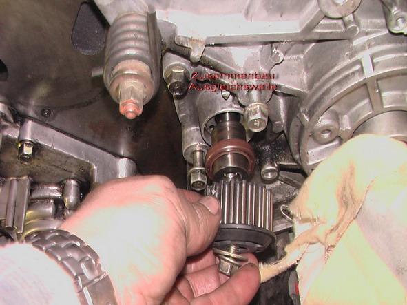

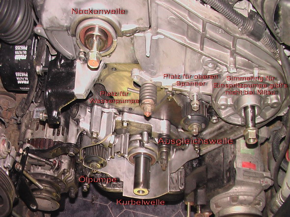

05 Apr 2011 19:10 #8
von Hanjo
Best life is 4wheel-drive
Hanjo antwortete auf Kurbelwellensimmering undicht??
Moin moin,
so ist doch wohl der KW-Dichtring
oder eine der Ausgleichswellen. Muss nun alles auseinander nehmen. Ich wollt nun bei allen die Dichtringe wechseln. Kann man bei den Ausgleichswellen die Dichtringe auch so wechseln?? Im Werkstatthandbuch find ich nix darüber, oder kann man die gar nicht wechseln???
Ich hoffe ich schaff das noch bis Ostern
Gruß Hanjo
Gruß Hanjo

05 Apr 2011 19:32 - 05 Apr 2011 19:56 #9
von flamingo
flamingo antwortete auf Kurbelwellensimmering undicht??
ich habe auch bei 180tkm die gesamten Simmerringe gewechselt.
Wenn vorne schon alles frei ist,wollte ich die paar Euros mehr investieren.
Und nicht,das n paar Km später da was raussifft.
Achtet auch auf die Hülse der Ölpumpe,bei meinem war vom Simmerring ne Rife eingearbeitet.
Habe die Teile alle bei Mitsu besorgt.
Torsten
Torsten

05 Apr 2011 19:40 #10
von Hanjo
Moin Torsten,
danke für den Tipp! Bei den Ausgleichswellen muss man da irgendwas beachten wenn man dort die Dichtringe neu macht?
Gruß Hanjo
Gruß Hanjo
