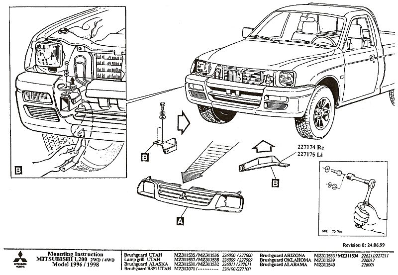

Hallo Zusammen,
ich habe einen L200 Baujahr 2000 und habe mir jetzt einen gebrauchten Frontbügel RS 60 Standard mit Unterfahrschutz gekauft Teilnummer: 226000 und 226014.
Leider hab ich nur diese Verbindungsstücke bekommen (siehe Bild). Teil V5 und V6 habe ich schon selber nachgebaut (werden noch mehr von den benötigt?).
So wie ich das jetzt gesehen habe fehlt mir noch eine Verbindung durch den Grill zur Mitte vom Frontschutzbügel (F3 und F4).
Kann jemand ein Foto oder eine Zeichnung machen, damit ich die Verbindung nachbauen kann. Oder hat vielleicht jemand die beiden Teile zu verkaufen?
Fehlen noch mehr Verbindungsstücke um beide Teile zu montieren? (Schrauben und so habe ich genug)
Vielen vielen DANK!

OffRoad-Ranger antwortete auf ANTEC Frontschutzbügel RS60 & Unterfahrschutz Montage
ich hab noch eine alte Montageanweisung von Mitsubishi mit ein paar Bildern gefunden.
- Beiträge: 6873
- Dank erhalten: 712
01 Okt 2011 19:31 #5
Die Teile "C" hast du ja schon. Jetzt brauchst du nur noch die Bügel "B"
Wie der Unterfahrschutz befestigt wird kann ich auch nicht sagen.
