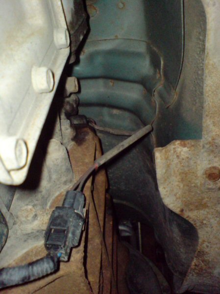

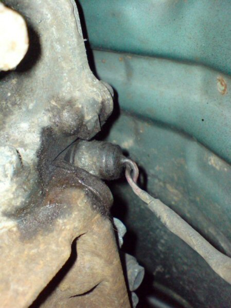

Hallo Freunde
Bei meinem L bleibt die Rückfahrleuchte beim Einlegen des Rückwärtsganges dunkel. Ich wollte den Schalter wechseln. Habe mich durch die Reparaturanleitung geforstet und ich denke den Richtigen gefunden zu haben. Nur finde ich im Teilehandel nur Schalter ohne Kabel. An meinem Schalter ist aber ca. 20 cm Kabel angebracht.
Kann mir einer von euch sagen wie die Teilenummer ist?
Gibt es da vielleicht einen Adapter?
Oder binn ich doch am falschen Schalter gelandet. Habe den Schalter leider nicht überbrückt um zu sehen ob es dann funktioniert.
Gruß Mike
Gruß Mike

hi mike
mein k60 bj93 hatte den schalter direkt ans kabel geloetet & schrumpfschlauch (original :k_green7 ) - also neuen schalter draufgeloetet, neuen schrumpf drauf & ok
probier aber erstmal ob schalterkurzschliessen nutzt - koennte auch kabelproblem am weg nach hinten sein, oder masseproblem
@iceman: willst du auf der autobahn sicherheitsabstandmissachter schocken?
mfg J
mfg J

Guten Morgen
Ich habe gerade mal 2 Bilder geschossen.
Gruß Mike
Gruß Mike
