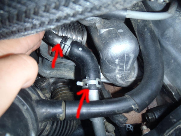

Seit rund 2 Wochen habe ich Probleme mit dem Kühlwasser an meinem L200. Und zwar im Bereich dieses Kühlerschlauchs (Rohr) der auf das Termostatgehäuse geht. Zuerst lief Kühlwasser da raus wo das Rohr mit einer O-Ring Dichtung in das Gehäuse gesteckt ist (siehe Foto 1) und dies vorallem nach der Fahrt wenn das Wasser schön heiss ist. Nun habe ich mal diesen O-Ring durch einen etwas dickeren getauscht. Es ist jetzt zwar schon viel besser geworden und tropft nur noch ganz wenig aber plötzlich auch noch am kleinen Schlauchteil oberhalb (siehe Foto 2). Es scheint als müsste irgendwo Druck raus wenn das Wasser heiss ist....

Hi Andreas,
check mal die Deckel vom Kühler und vom Vorratsbehälter.
Wenn die den Überdruck nicht ablassen, sucht sich der Druck die nächst
einfachste bzw. schwächste Stelle.
Greets from Phil
Greets from Phil

Ganz vergessen.... Habe das Problem schlussendlich gelöst.
Ich habe einfach den Thermostat und den Kühlerdeckel gewechselt.
LG
