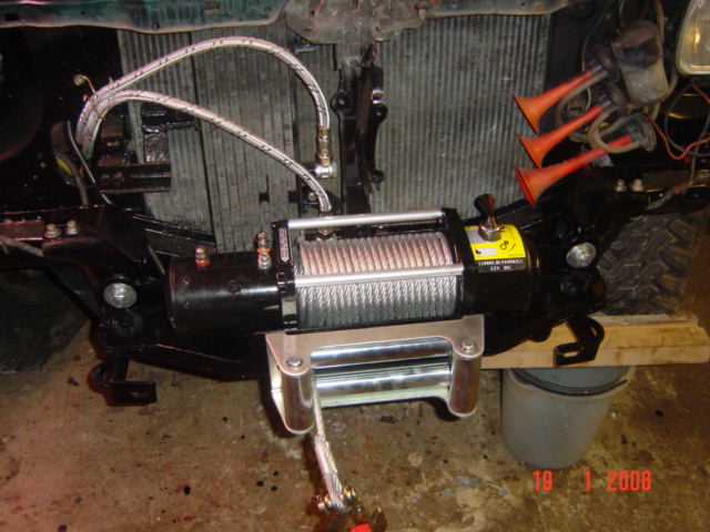

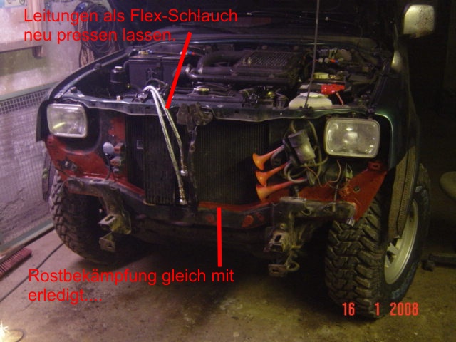

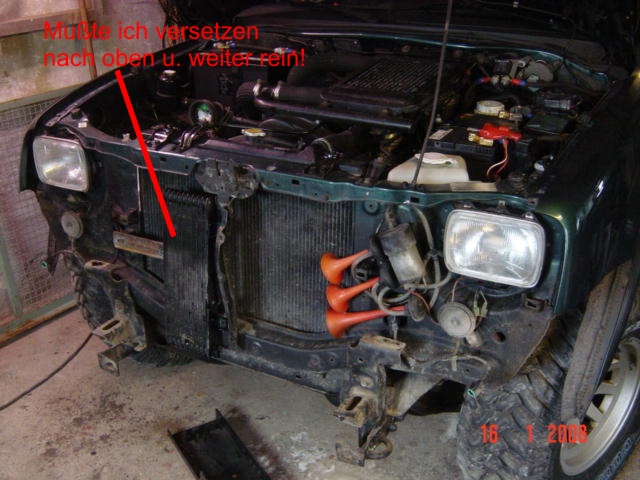

hi leute
so ...hab nun endlich meine winch dran...weil ich weiß, bei solchen aktionen sucht im vorraus immer jeder nach gängigen lösungen und ideen :k_s_troest
hab ich mal immer gleich paar bildchen mehr dazu gemacht, vieleicht für den einen oder anderen hilfreich...

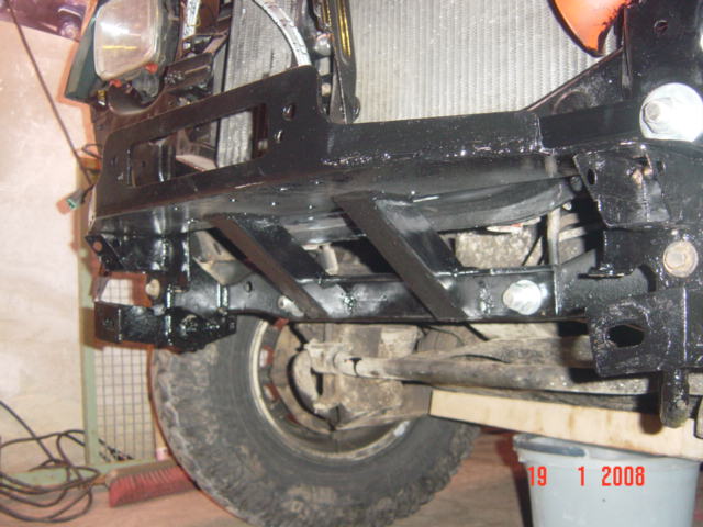

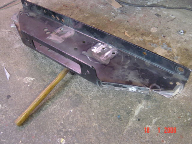

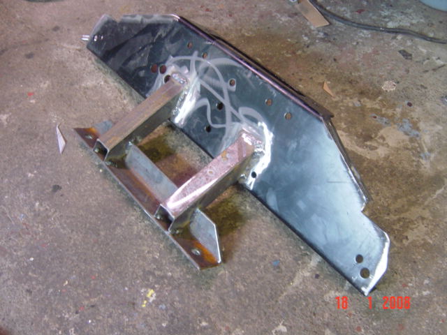

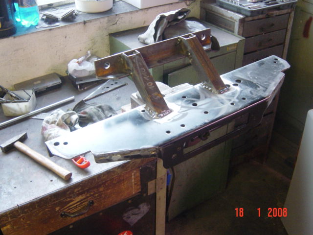

dann gings weiter mit der grund platte
hab sie seitlich gekürzt, vorn schräg abgeflext und den kurzen senkrechten schenkel dann wieder mit verschweißt....
um das ganze so richtig stabil zu bekommen hab ich an die unterseite mit vierkant rohr und winkeleisen ne zweite halterung gebaut

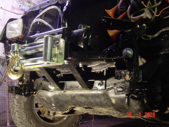

am rahmen hab ich die oberen schraubenlöcher an den kleinen vorbau-tischen auf 17mm aufgebohrt....
unten durch den querrahmen auch , und zwar da wo auf der innenseite zum motor schon 18mm löcher sind
an diesen vier stellen hab ich die grundplatte befestigt (M16)

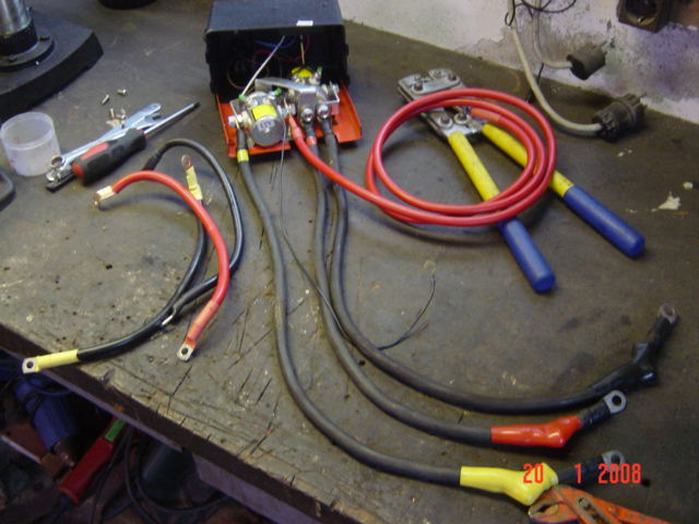

die kabel verlängert und den relais-kasten nach innen verlegt
- bagger
- Beiträge: 56
21 Jan 2008 21:23 #5
von bagger
bagger antwortete auf Seilwinde anbauen altes Model

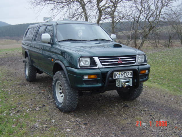

endlich fertig!!!! :k_sm20
