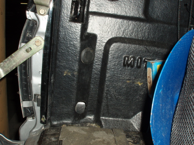

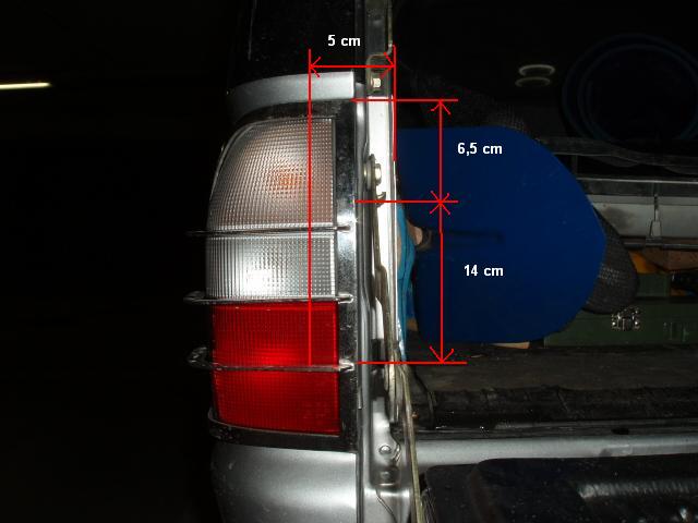

Für alle die noch keine Löcher in der Wanne haben hab ich schnell mal ein paar Fotos gemacht, und die genaue Position markiert.
(Mitte des Loches)
Und seitenverkehrt natürlich.
Ein 20er Bohrer reicht um mit ner kleinen Ratsche und 10er Nuss bequem reinzukommen.
Dies gilt für nen 2003er und gleiche Modelle.
Gruß, Mike

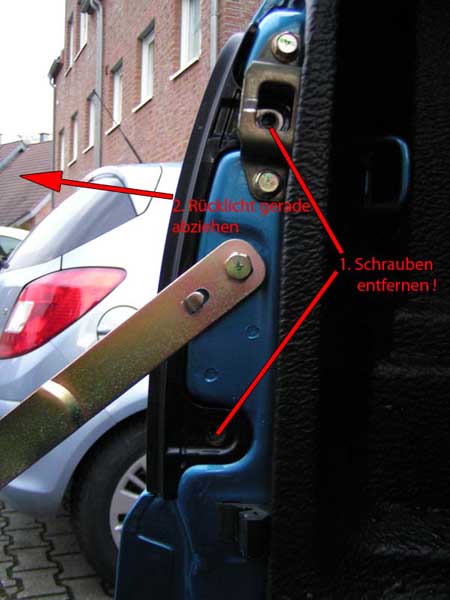

hier die Versprochenen Bilder !
Das Herausnehmen der Rückleuchten ist spielend leicht, wenn man weiß das die Leuchten lediglich hinten mit Kunststoff-Dübeln gehalten werden, die gerade herraus gezogen werden könne ( was ein wenig Kraft erfordert):
Dann kommt man leicht an die Entsprechenden Kabel ( z.B. für den Einbau einer Rückfahrkamera ) sowie an die Leuchtmittel.

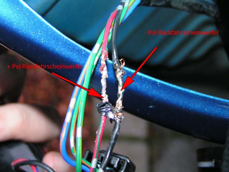

Hier habe ich die Kabel fotografiert welche die Stromversorgung für den Rückfahrscheinwerfer sicherstellen. Die Farbcodierung ist klar erkennbar.
Gruß Marcel
Gruß Marcel
