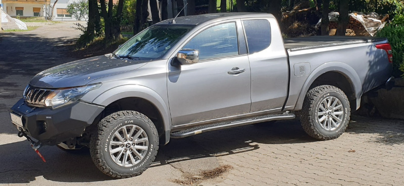

Ich habe die Rockslider vom Hurter von OVERLAND an meinem L200 Club Cab seit Ende 2020 verbaut und bin sehr zufrieden. Leider werden die dort nicht mehr angeboten.

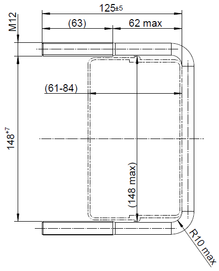

Es gab etwas Probleme mit der Qualität der Bügelschrauben, das konnte aber mit Unterstützung durch Hurter gelöst werden. Die originalen Bügelschrauben waren tw. zu eng gebogen. Beim Versuch, einen etwas aufzubiegen, ist er gleich an der Biegung eingerissen. Originalersatz war nicht aufzutreiben. Ich habe dann einen Anbieter herausgesucht, der auch Einzelstücke nach Zeichnung fertigt (hs-befestigungssysteme.de). Ich habe die Zeichnung angefertigt und Hurter hat sich um die Beschaffung gekümmert und mir sogar noch Geld nachgelassen. Insgesamt ein sehr guter Service.
Auf der rechten Seite kollidierte der vordere Halter des Rockslider, der mit dem Rahmen verschraubt wird, mit dem Vakuumtank. Der asiatische Hersteller kennt diesen Tank nicht, sie haben mir sogar Fotos geschickt, dass bei ihnen an dieser Stelle nichts ist. Da ich keine Lust verspürte, zusätzliche Löcher in meinen Rahmen zu bohren, habe ich dann einen Halter für die Originallöcher aus Edelstahl geschweißt, der den Tank zur Seite dreht.
Selbst der sehr penible DEKRA-Prüfer hatte nichts an den Dingern auszusetzen. Sie sind nicht eingetragen, besitzen nur ein Typschild mit Seriennummer.
