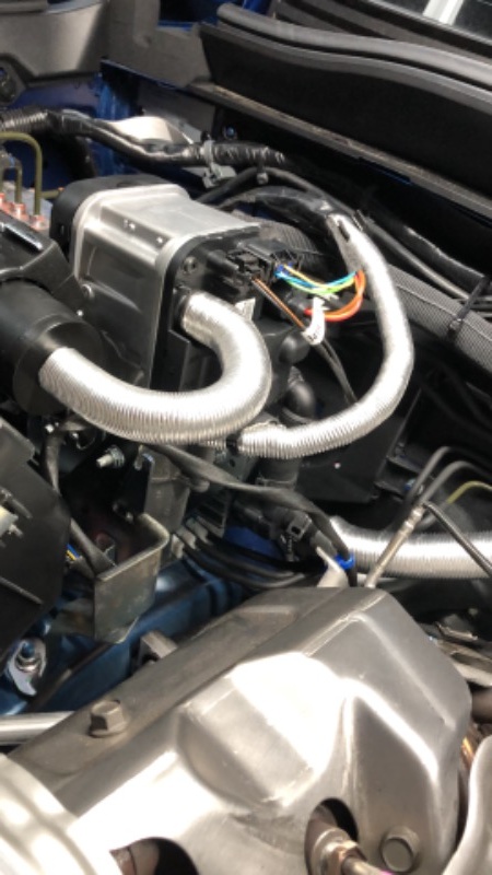

Moin Moin ich habe meinen L200 eine Standheizung gegönnt die seit gestern in Betrieb ist, sie wärmt das Wasser vor.
Mal schauen ob sich das gelohnt hat die einzubauen...
Derzeit steuere ich das ganze über eine Fernbedienung on/off möchte das aber erweitern über Handy , hat da jemand erfahrung mit einer günstigeren Lösung als mit der orginalen ?

schrauber1 antwortete auf Standheizung mit einbau
Webasto derzeit Thermo Top Evo 5 699€
Webasto Fernbedienung 299€
Mitsubishi Original Webasto Einbausatz 359€
1357€.
Einbau mit allem drum und dran 8 h
Der Original Einbausatz ist eher ein universal , ich muss Halter zurecht biegen, abschneiden und wieder versiegeln warum man dann auch nicht in 6 h wie angegeben fertig ist , außer man pfuscht rum. Zum ersten Start ist es sinnvoll wenn man einen Webasto Tester hat , da man dann alle Komponenten vorab Test kann und der Kraftstoff schon da ist wenn sie startet ohne groß in den Fehler Modus zu gehen.
