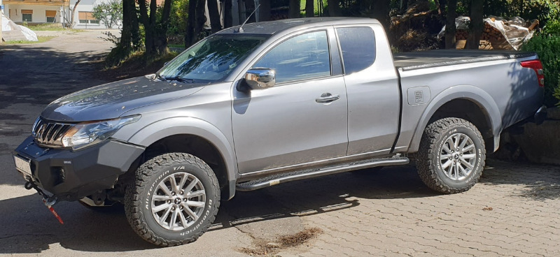

Da der oben verlinkte Thread zwar sehr interessant, aber auch sehr speziell ist, schreibe ich hier mal über meine Erfahrungen mit dem Einbau einer Winde in einen L200 Bj. 2017. Ich habe dabei hauptsächlich auf kaufbare Lösungen gesetzt - um die eine oder andere Bastelei bin ich aber auch nicht gekommen:
Ich habe auf das Paket von Rezet gesetzt, bestehend aus RIVAL-Alu-Windenstoßstange (kommt mit Teilegutachten vom GTÜ), WARN-Winde (ZEON 10S) und OME-Fahrwerk. Zusätzlich kam noch der Alu-Unterfahrschutz dran. Der von Mitsubishi angebotene wird ebenfalls von RIVAL hergestellt, war bei Mitsubishi aber etwas günstiger.
Eine Auflastung ist zumindest für die Vorderachse notwendig, da deren Belastungsgrenze bereits im Originalzustand erreicht wird. Und Winde und Stoßstange hängen ja weit vor ihr ... Ich habe insgesamt auf 3,1t auflasten lassen.
Den Um- und Einbau habe ich meiner Mitsubishi-Werkstatt überlassen.
Dem Querträger hinter der Stoßstange (Crash Bar) müssen die "Ohren" abgeschnitten werden, damit der stählerne Windenträger mit dem Rahmen verschraubt werden kann. Radkastenverkleidung und Radlaufverbreiterung müssen auch zurechtgeschnitten werden. Die Scheinwerferwaschanlage geht bei dem Umbau flöten - man könnte sich aber etwas zurechtbasteln. Die neue Stoßstange kommt mit einem neuen Waschwasserbehälter. Als Ersatz für die originalen Nebelscheinwerfer habe ich die zur neuen Stoßstange passenden OSRAM-Leuchten mitbestellt.
Ich will hier nicht alle Details auflisten, die man sich auch mit der Einbauanleitung zu Gemüte führen kann. Ich beschreibe mal bloß die Besonderheiten:

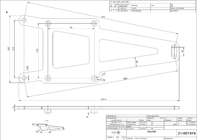

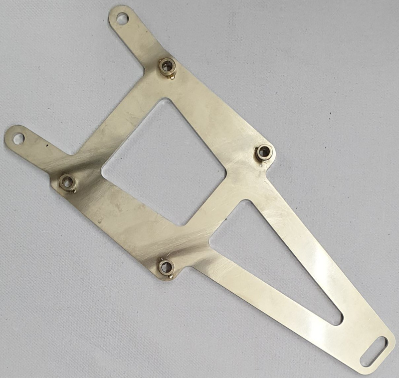

Entgegen der Aussage des Anbieters passt die Winde nicht mit montiertem Steuerkasten in die Stoßstange. Das mussten wir mitten im Umbau feststellen. Von Taubenreuther gibt's sog. Relocation Kits, aber die Werkstatt hat dann selbst Kabel mit passendem Querschitt und passender Länge gefertigt, um den Steuerkasten zu versetzen. Mit einem Stück Flachstahl wurde er oben vor dem Kühler montiert. Das habe ich später noch geändert, indem ich einen neuen Halter konstruiert habe, der drei vorhandene Befestigungspunkte verwendet. Er ist aus Edelstahl gelasert, und ich habe vier kurze Distanzbuchsen angeschweißt, um den Steuerkasten zu befestigen. Damit konnte ich den Kasten auch weiter aus dem Luftstrom zum Kühler heraus platzieren.
