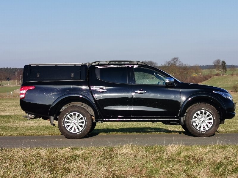

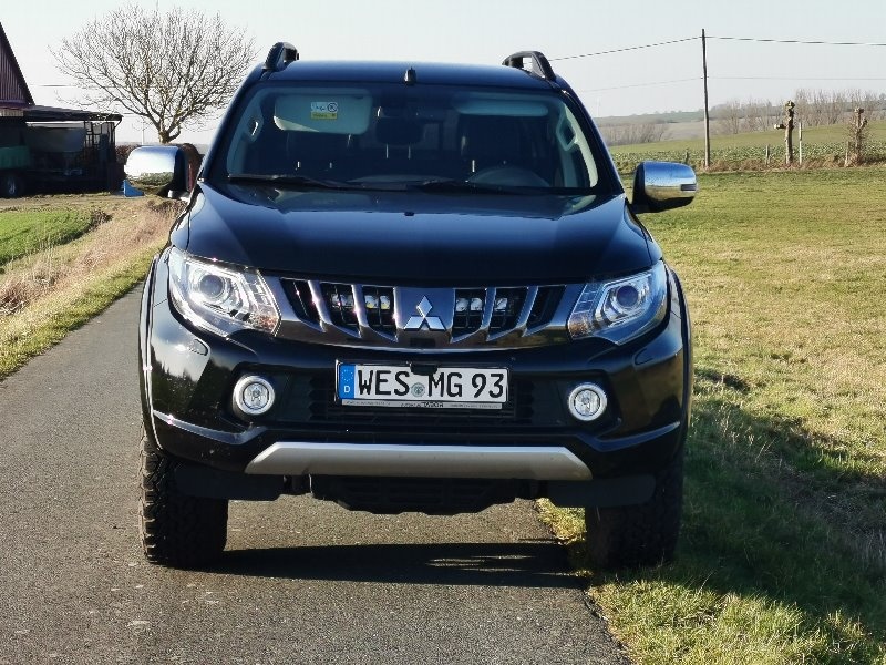

habe mir die OMAC Dachreling für meinen L geleistet:
Auf das RSI Hardtop mache ich noch ne Reling aus ITEM NUt 8 40x40 Profil drauf statt der abschraubaren C-Schiene,
an das System kann man ne Menge mehr dran hängen, Scharniere mit Klemmhebel z.B.
Analog auch als Heckstoßstange
Martin
Martin

Hallo, schaut gut aus, muss für die Reling die Abdeckleiste aus Kunststoff runter?

Moin, habe auch den Träger auf meinem und habe nur bei den Befestigungspunkten ein wenig rausgeschnitten.
Allerdings wusste ich bis dahin nicht das die Leisten sauteuer sind
Beste Grüße Roy
Beste Grüße Roy

ich habe nur ein Locj für die Gewindeverlängerungshülse in die Plastikabdeckung reingebohrt, auch um zu verhindern, daß sie ggf raus rutscht, vor allem das Mittelstück.
Martin
Martin
