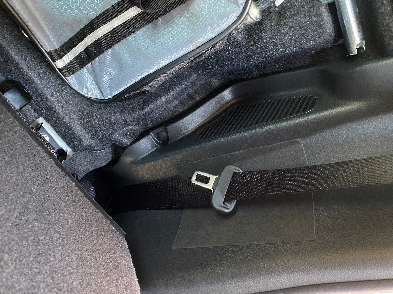

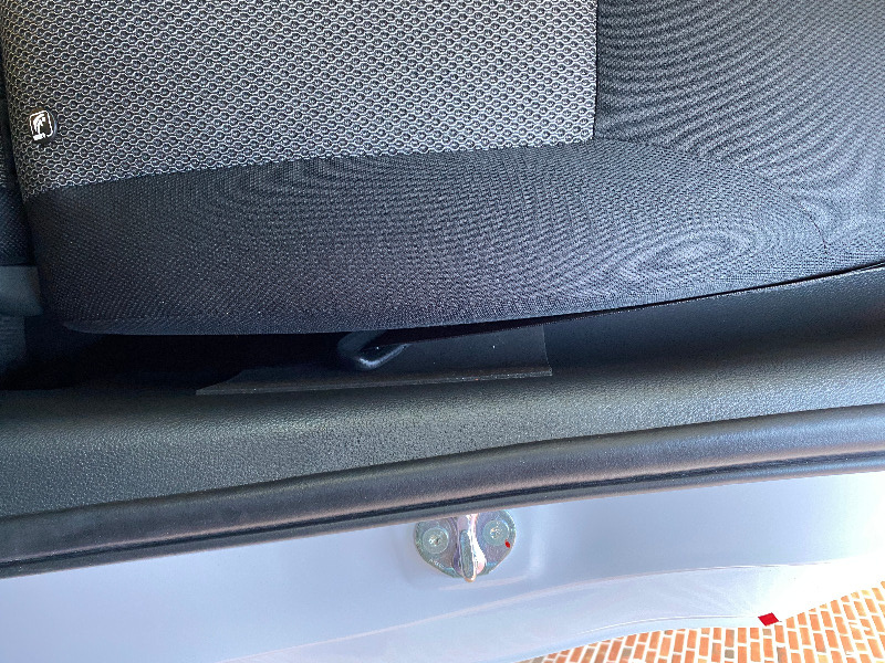

Die hinteren Schlosszungen liegen oft auf der Kunststoffverkleidung, insbesondere wenn man die Rücksitzbank abgeklappt hat. Dann klappern diese leider nervig.
Ich habe mir aus der Bucht selbstklebendes Moosgummi in 2 mm Stärke und A4 Blatt Größe für wenige Taler gekauft. Dieses halbiert und aufgeklebt. Nun ist Ruhe, egal wo die Schlösser liegen.
