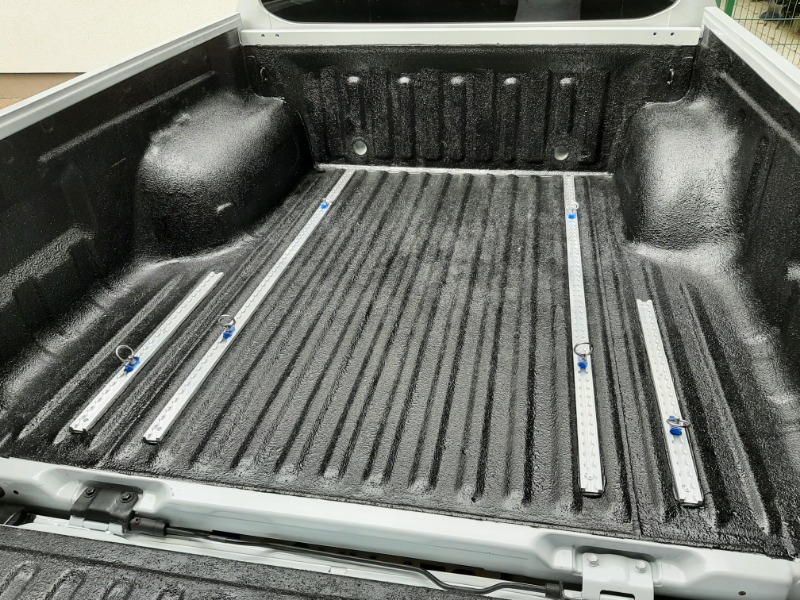

7 Monate 1 Woche her #290279
von TippiX
TippiX antwortete auf Laderflächenwanne oder Beschichtung
@Basti_S.
Besitze auch einen L200 der Generation 6 (2019 Facelift) und die original Laderaumwanne hatte gescheuert und unten drunter war schon teilweise der Lack ab und leichter Rost erkennbar.
Deshalb komplett entfernt und bei uns in der Nähe mit Nashornhaut beschichten lassen (direkt beim Generalimporteur in Niesky)..
Ich bereue es keine Sekunde. Das Zeug ist einfach geil.
Hat 700 Öcken gekostet und ist es mir alle mal wert. Dauert knapp 4 Stunden.
Man hat mich auch gefragt, ob over- oder underrail und wie mit Löchern umgegangen werden soll (vorher mit Tape zugeklebt), und auch bei der Heckklappe haben sie es so gelöst, dass ich nach wie vor an die Mechanik/Elektrik in der Klappe rankommen kann.
Die ersten Tage/Wochen wirkte es noch "feucht", da bin ich sehr schonend mit umgegangen. Inzwischen wirkt es durchgetrocknet, aber halt wie fester Gummi, Kann bei Bedarf gerne Bilder machen.
Auch wenn ich manchmal das Gefühl hab, da könnte was abreiben, war es nie so.
Rutschfest ist es wie sau, manchmal zu sehr
Vorher auf der Plaste konnte man leichter die Dinge nach hinten schieben.
Zusätzlich habe ich mir aber eine 1 cm dicke Bautenmatte besorgt und perfekt für den Boden des Laderaums zugeschnitten. Darauf transportiere ich bei Bedarf Zeug, was einerseits mir die Beschichtung zerkratzen könnte, andererseits auch bis auf die geöffneten Ladeklappe drüber geht (also ca. 2 m Länge). Z.B. für lange OSB-Platten, dann hat man mehr durchgängige Ladefläche.
