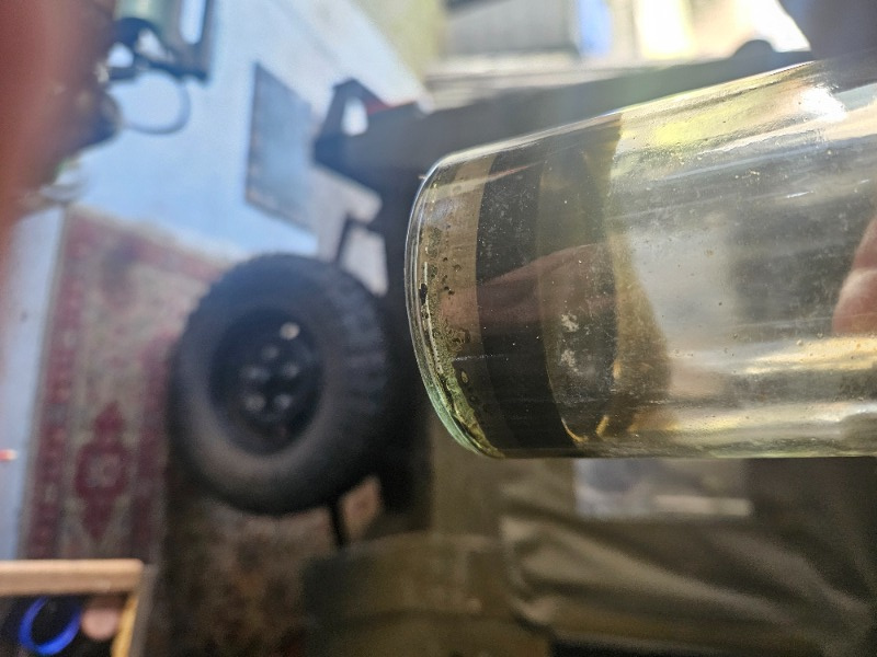

ich habe den Chinaklon gekauft und den Filter durch den originalen ersetzt.
So sieht es nach drei Tankfüllungen aus, das Wasser kommt vermutlich vom kalten Wetter.
Ölverbrauch ist kein messbarer vorhanden, aber durch Dieseleintrag wird es i.d.R. ja eher voller.
Keine Ahnung ob es etwas bringt, aber wenn schonmal weniger Schmodder mit den Abgasen aus dem AGR vermischt wird, bin ich zufrieden.
Das immer wieder angemahnte erlöschen der BE sehe ich entspannt, da ja nichts in die Umwelt abgeleitet wird und ich es regelmäßig ablasse und auffange.

Wenn ich ganz bescheiden etwas einflechten darf...:
Wo kommen die Gase her? Leckage vom Verbrennungsraum.
Was ist das? Abgase.
Woraus bestehen die? CO2 und, man glaubt es kaum, jede Menge Wasser H2O!
Das Wetter ist wurscht.. :cool:
Btw: Legalität: Nur berührt wenn das AGR deaktiviert wird, der Schmutzsammler ist in dem Fall egal.

Das Wasser wird vom Sprit kommen. Nicht jede billige Tankstelle ist auch gut, Immer schön die Zapfsäulen anschauen und wenn die schnuckelig sind lieber nicht dort tanken.

Ich widerspreche nur ungern: Nein kommt nicht aus dem Sprit.
Es wird aus dem Sprit,
Pro Liter verbranntem Diesel entstehen ungefähr 1030 cm³ Wasser!
Für den einen Teufelswerk für den anderen Chemie. B)
