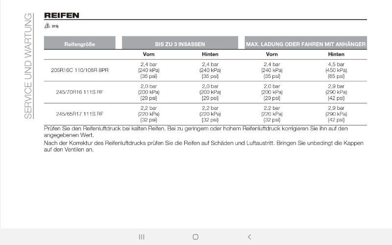

auf der serienfelge darfst du nur den 205R16 fahren, ohne zur Abnahme zu fahren
den General Grabbe at3 kann ich durchaus empfehlen, fahre ihn selber als wintereifen in eine anderen seriengröße
anbei noch zwei Bilder aus der Gebrauchsanleitung von einem baugleichen Fiat Fullback (gilt für alle drei kabinengrößen)
