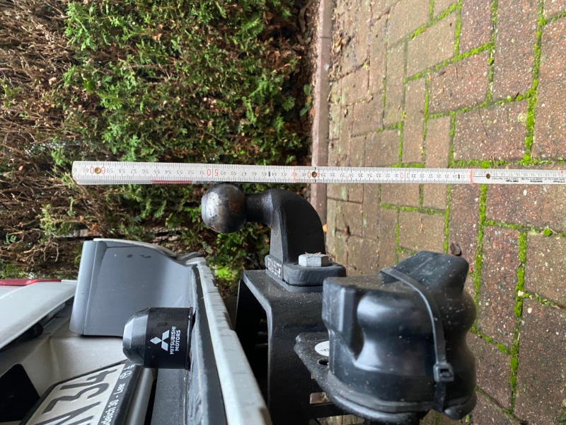

30 Nov 2022 15:42 - 30 Nov 2022 15:45 #9 von Floppyk
Floppyk antwortete auf Höherlegung, Höher der AHK?
Fullback@911 schrieb: Ich glaube das die maximalhöhe mit voller stützlast bei maximal 48 cm über Boden sein darf.
Ich war gerade beim TÜV und habe gefragt. Es sind 430 mm.
Hier steht es auch. Demnach sind die Toleranzwerte 395 - 465 mm.
Der TÜV Mann sagte, es gilt Mitte Kugelkopf. Demnach ist meiner schon im Serienzustand minimal zu hoch, obwohl originales Fahrwerk, originale AHK, Reifen im Serienformat.
www.humbaur.com...il-1/
(Foto auch nach mehrmaligen Drehen falsch orientiert)
Letzte Änderung: 30 Nov 2022 15:45 von Floppyk.
