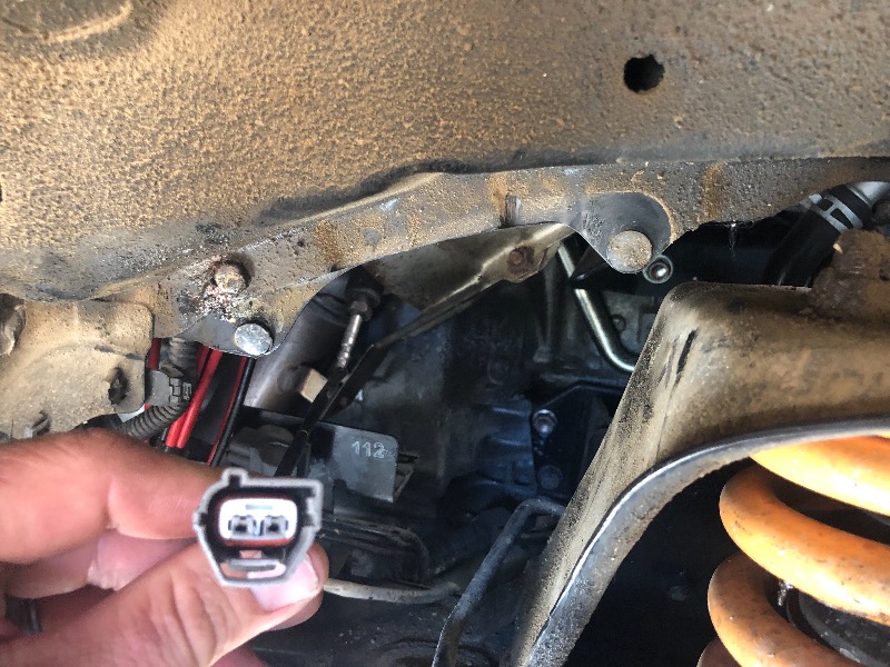

Wir sind in Albanien in Divjakë mit Motorkontrollleuchte und Notlaufprogramm gestrandet.Was der örtliche Schrauber mit seinem alten ODB Lesegerät herausfinden konnte ist der Fehlercode P1499 (hohe Temperaturen im DPF).Laut den russischen Werkstattmanuals ist entweder der Sensor Nr.3 (hinter dem DPF im rechten vorderen Radkasten) oder der DPF selbst hinüber.Jetzt kommt bloss das Problem das es in Albanien keine Mitsu-Vertretung gibt.Mitsubishi Deutschland mit der Mobilitätsgarantie bemühen sich irgendwas zu reissen stehen aber auch recht ratlos da.Es sieht jedenfalls so aus, dass es keine Werkstatt mit MUT3 Lesegerät noch die passenden Ersatzteile gibt.Nach einem Telefonat mit meinem Mitsu-Werkstatt-Meister passen leider auch keine Sensoren vom KAOT.Hat jemand von euch evtl. Noch eine Idee das Problem zu umschiffen?DPF abschalten oder die ECU überlisten?!

Nach längerer Suche und Fund eines passenden Diagnosecomputer wurde ein Differenzdrucksensor am DPF ausgemacht, welcher falsche Werte liefert.Durch ein im Stand durchgeführter DPF-Regenerationsprozess konnte der Sensor wieder klare Werte lesen und das Auto läuft wieder.
