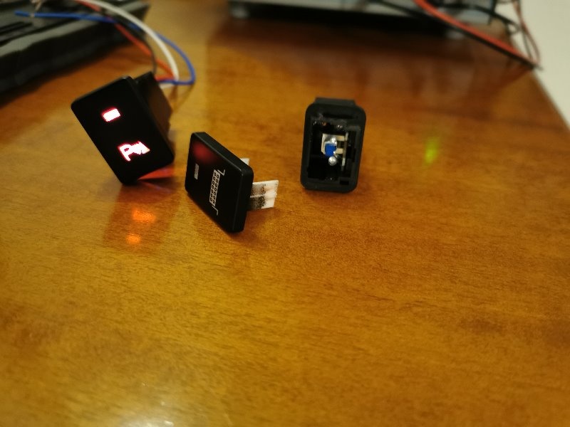

zur Info, wenn ihr mal die Blindstopfen im L durch Schalter ersetzen wollt:
Bei amazon für im Automobil Bereich nach Toyota und Druckscahletr oder Switch suchen.
Es gibt recht viele genau im Design vom L, auch verschiedene LED Farben, die Plastikdrücker können ausgetausch werden, also da sollte was passendes dabei sein
Ich habe mit weissen LEDs genommen, und die Plastikkappen mit rotem Isolierband ausgefüllt, das ergint die orange Farbe der anderen L-Schalter
Bei Fragen gerne,
Martin
