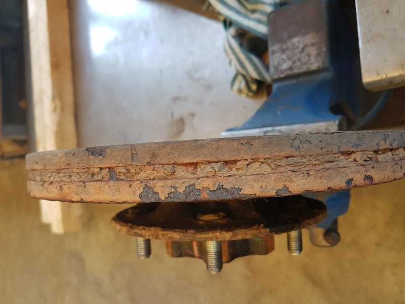

05 Jun 2017 18:12 #28
von spiess01
spiess01 antwortete auf Leidiges Thema Bremsen
Hallo Zusammen,
die Bremsen sind getauscht und eigentlich war es kein Problem. Andere Logik als beim PKW, aber so dass man es begreift und für den ABS Ring muss man sich zwei Rohre für die Demontage / Montage besorgen. Nächsten Freitag noch die Bremsflüssigkeit tauschen und dann mal schauen was die Zukunft mit den neuen Scheiben bringt. Ich werde berichten!
Eine Sache habe ich aber gelernt und da hätte ich nie drüber nachgedacht!
Die Bremsscheiben vom Max sind innenbelüftet. Wenn man so wie ich den Max auch Artgerecht hält und das ein oder andere Schlammloch mitnimmt, verstopfen diese Schlitze und die Kühlwirkung ist dann verloren.
Ob das jetzt der wirkliche Grund ist warum die Bremsen bei mir und dem ein oder anderen frühzeitig aufgeben, bleibt dahin gestellt? Aber schön ist das für die Scheiben nicht und ich werde in der Zukunft öfter mal den Kärcher drauf halten.
Abschreckende Fotos hier:
Viele Grüße
Stefan
Viele Grüße
Stefan

05 Jun 2017 22:04 #29
von DMAX Fan
Isuzu Dmax Custom Double Cab, Schalter,,Webasto, Hardtop,4x2 Untersetzung...
DMAX Fan antwortete auf Leidiges Thema Bremsen
Die Scheiben sehen ja echt Sch.... aus.
Ich musste einmal vom Urlaub auf dem nach Hause weg aus 140km/h auf 40 runter bremsen weil Rehe auf der Autobahn spazierten. Das Fahrzeug war vollbeladen (Ich mit Frau und 2 Kindern(2 Jahre) mit sämtlichen Gepäck)
Danach waren auch die Reifen stark in Mitleidenschaft gezogen.
Scheinbar haben da die Bremsen schaden genommen!
Wenn Stefan mit seinen zufrieden ist werde ich meine wechseln!
Selbst der Meister von Isuzu sagte mir mal das die Bremsen nicht die besten sind und nach extremer Belastung hinüber sein können z.b. durch eine VOLLBREMSUNG.

05 Jun 2017 22:51 #30
von creol
Don't forget to have fun!
creol antwortete auf Leidiges Thema Bremsen
Hi All,
da muss ich wohl mal eine Lanze brechen in Sachen Bremse beim D-Max.
Also zum Einen wenn die Scheiben so aussehen, zugemoddert, dann ist das kein Wunder das sie Fading aufweisen. Wenn es die Belüftung nicht bräuchte, wäre sie nicht vorhanden.
Zum Anderen hab ich schon einiges erlebt in Sachen Bremsanlage und diese, um die es gerade geht, steht bei mir ziemlich weit oben in Sachen Bremsen für einen 3,0 Tonner. Gerade die Wirkung im Verhältnis zur Haltbarkeit ist ganz weit vorne.
Ich kenne nur eine Anlage die besser war, die war in einem G-Modell Typ 461 verbaut und die war gerade Revisioniert. Der Tüv Prüfer war, naja sagen wir mal, erschrocken.....
Wie auch immer, schlecht ist sie jedenfalls nicht, da gibt es andere Dinge die Verbesserungswürdig wären an diesem Fahrzeug.
Greets from Phil
