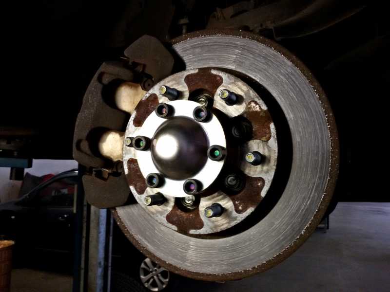

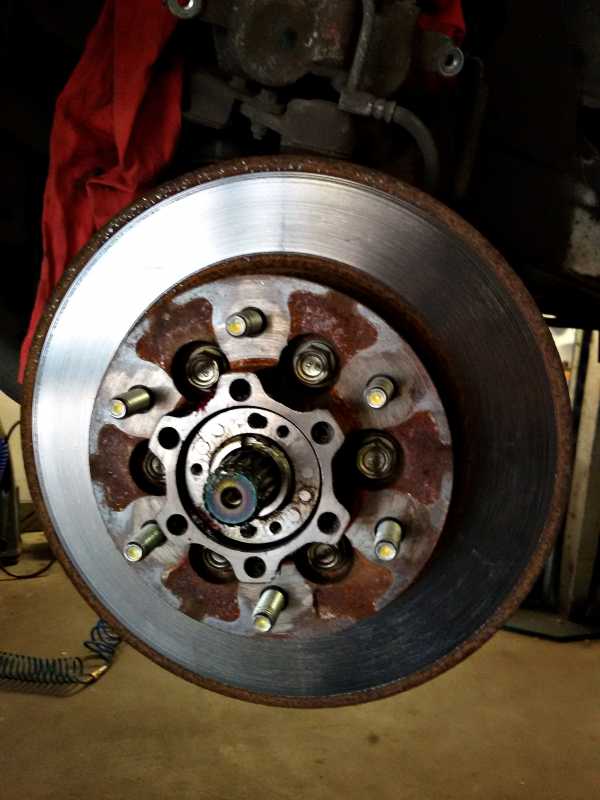

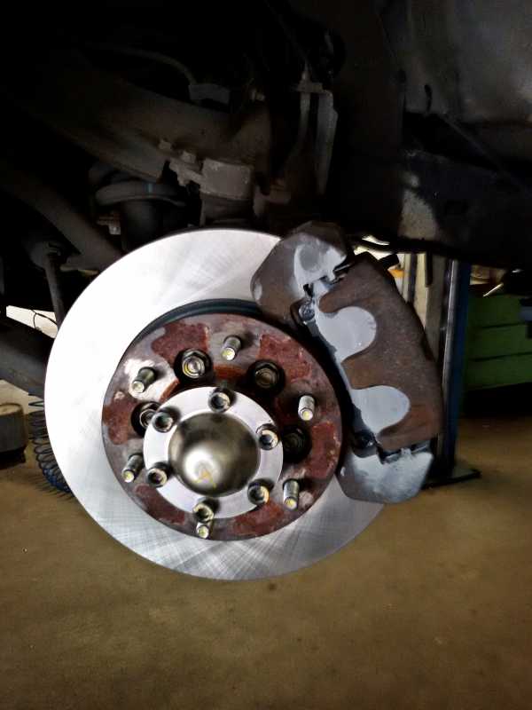

Der Drops ist gelutscht, gestern sind mein Kollege und ich in Sachen Bremsen tätig geworden... :woohoo: Hat alles gut gepasst, die Beläge schleifen jetzt quasi an fast der ganzen Scheibe und nicht so wie vorher.

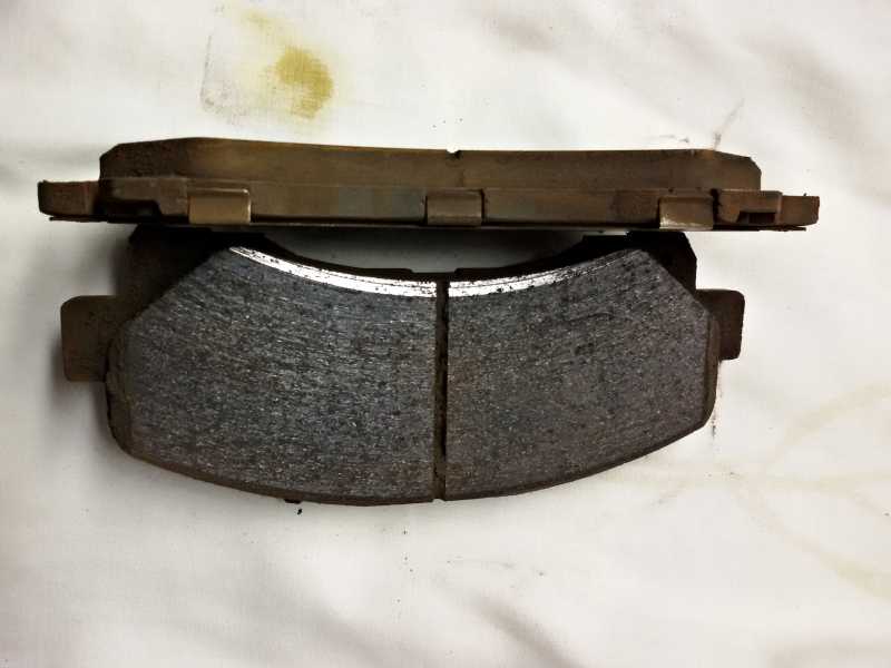

Und: Räder ab und geguckt, naaa, die Beläge würden wohl nochmal 60.000 km gehalten haben! Aber so super sahen die an der Reibefläche nicht aus, finde ich. :lachkrampf:
Ist ja nun so, dass ich sehr vorausschauend fahre und eigentlich ein "Wenigbremser" bin. Das aber führt wohl dazu, dass meine Bremsen dann irgendwann nicht mehr so funzen, wie bei jemandem, der öfter mal ordentlich in die Eisen geht. Na ja, ich muss halt umdenken, dabei fahre ich auf der Autobahn auch recht zügig!

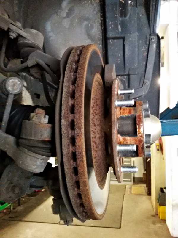

Hat alles super funktioniert, Scheiben von BluePrint (2 Stück für 105 €) und Beläge von Brembo (Satz für 55 €). Danach noch Bremsflüssigkeit gewechselt und natürlich für die Kupplung gleich mit. Rad ab, zwei kleine Schrauben für die Beläge raus und die größeren für den Sattel. Danach die Scheibe ab und den ABS-Ring mit nem Plastikhammer abgeklopft. Umgesteckt und alles wieder zusammen gebastelt. Fett ordentlich rein und wieder angeschraubt. Dann Sattel dran, Steine rein und den Rest angebastelt.
Und weil wir gerade dabei waren, gab es hinten noch ne kleine Sichtkontrolle. Räder ab, die kleine Schraube aus der Trommel raus, Trommeln ab und ordentlich mit Luftdruck sauber gepustet. Tja, und da war es wieder, das leichte glänzen an den Belägen, durch das verhaltene Gebremse. Also mit Schleifpapier ein wenig gearbeitet und die Trommeln auch gleich einmal rund um bearbeitet. Jetzt bremst der Bock schon mach ca. 50 km um einiges kräftiger als vorher. Ganz eingeschliffen ist es ja noch nicht, wie ich an der Färbung der Bremsscheiben vorne sehen kann. Aber das kommt noch...
Hier noch ein paar Fotos.
