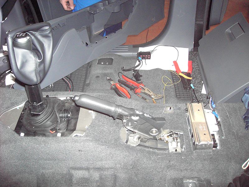

Ein Problem ist es aber die Schalter der Sitzheizung einzubauen. Angedacht war es, diese rechts und links neben dem Allradstellknopf einzubauen. Von der Größe her kein Problem, aber genau an der Stelle laufen untendrunter auf der Rückseite verstärkungsstreben, die wir nicht wegfräsen wollten. Die Stabiltität würde dann sehr leiden. das macht also keine Sinn.
Es blieb uns nix anderes (es soll ja auch was aussehen) übrig als die so einzubauen.
Hier ein Bild wo wir verschiedene Einbaustellen testeten.
So kommen jetzt auf jede Seite die Schalter hin.

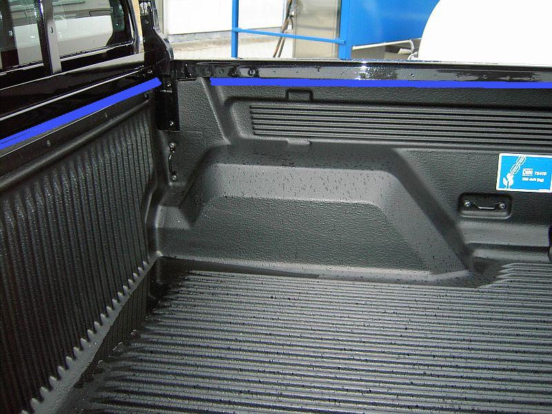

grübele ich jetzt an der Idee und Umsetzung der Ladeflächenbeleuchtung rum. Analog eines megageilen UP Pickup stelle ich mir da (im Moment) blaue LED Streifen / Leisten vor. Wie und Wo ich die anbringe muss ich mal sehen.
Die erste Idee wäre diese hier.
Wasserfeste neonblaue LED Flexstreifen in dem dazu passenden U-Profil mit Abdeckung unter die Kannten geklebt (mit Scheibenkleber)
Hier mal mit "Paint" blau eingefügt. Durch das U-Profil stahlt das lich aber NUR nach unten und die LED sind von den Seiten aus nicht sichbar.
Wenn ich die Staukiste konstruiere, werde ich für das U-Profil auch einen Einbauplatz mit berücksichtigen. Die Idee gefällt mir.

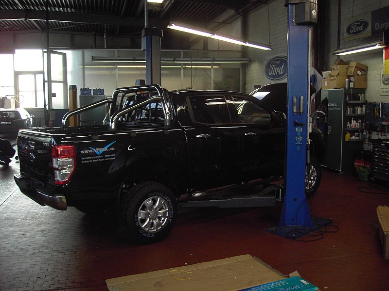

Der Ranger ist zurück !
Der Ranger war ja jetzt 2 Tage in der Werkstatt.
GEIL sag ich Euch. Die Nachrüstung der Sitzheizung war ein gute Idee. Ford Waldecker hat das sauber gemacht !
War aber ein ganz schönes Stück Arbeit.
Für die Verkabelung und die Schalter musste innen vorne fast alles auseinandergenommen werden. In einem Zug habe ich dann auch für den Fond noch ein Steckdose einbauen lassen.

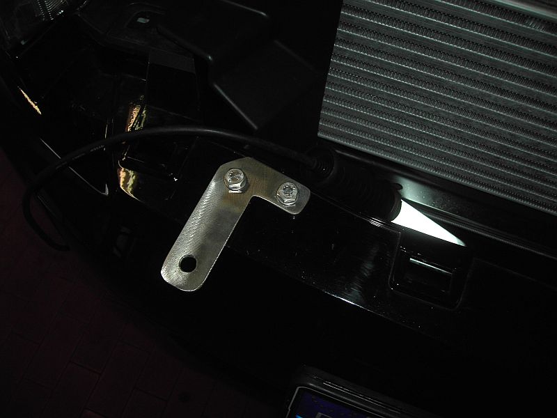

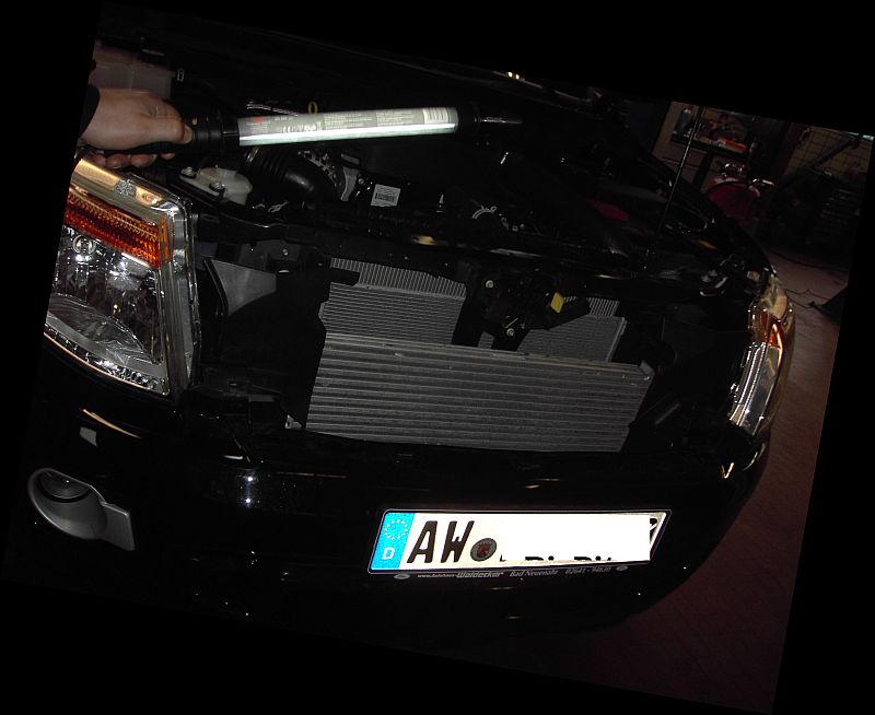

Die Zusatzfernscheinwerfer sind nun auch montiert, ebenso die Schmutzfänger für Vorne.

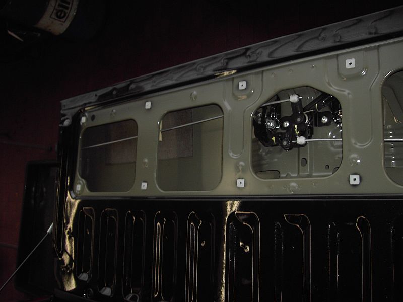

Dann haben wir mal die Hecklappeninnenverkleidung abgemacht, um mal da das Innenleben zu sehen. Es sollen ja noch 4 zusätzliche Haltehacken (die gleichen wie an den Seiten) am Ranger montiert werden.

magst Du noch mal ein paar Bilder bei Licht machen auf denen die Zusatzscheinwerfer und besonders die Befestigung derselben zu sehen ist?
