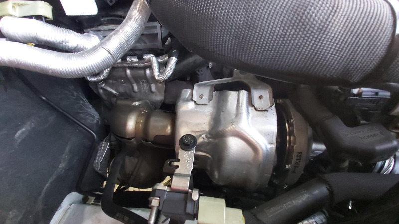

30 Mär 2021 15:48 #197 von hecl
hecl antwortete auf Ranger: Hecl sein großer Weißer
So. Lange nichts hier rein gemalt.
Was iss die letzte Zeit passiert???

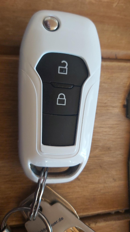

Neue Schlüsselhülle
Schön wenn man so eine Meise hat. :lachkrampf: :lachkrampf: :lachkrampf: :lachkrampf:
Dann hat es mir bei Kilometerstand von ca: 82500 das Turboladerschaufelrad durch EISSCHLAG beschädigt.
Fahrzeug lief noch hat aber so ab 2000 Umdrehungen das Pfeifen angefangen.
Also den Laster zum freundlichen und dann ging der Mist los,
Die Diaknose war jetzt nicht so schlimm. Aber das Teil war nicht lieferbar.
5 Wochen Später :rote_karte: :rote_karte: :rote_karte: :rote_karte:
Alles auf Garantie
Dann neuer Lader
und dieses Heizungsschlauchdingens für das Ansaugrohr.
Dann gab es eine Fahrzeugaufbereitung
Ich fahre meinen Diesel einfach weiter :daumenhoch: :daumenhoch: :daumenhoch: :daumenhoch:
Folgende Benutzer bedankten sich: Rooster55, manfredsen

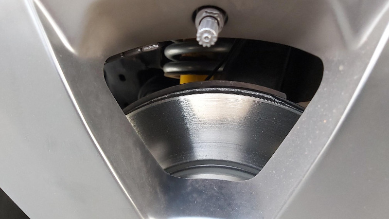

01 Apr 2021 18:53 - 01 Apr 2021 18:53 #198 von hecl

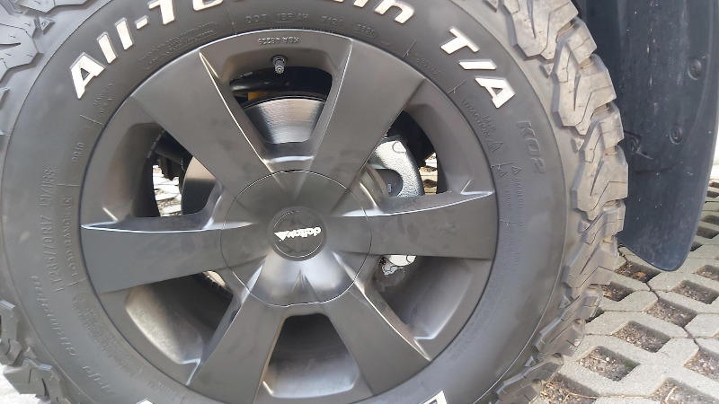

Da ich bereits auf der Heimfahrt nach der Turboaktion einen ziemlich komischen Geruch wahrgenommen habe und ich dieses zunächst auf ein eventuell vergessenen Kleber auf dem Turbo oder so schob hat es mir dann am Folgetag des Abholens vorn links den Felgendeckel abgeschossen. :gelbe_karte :gelbe_karte :gelbe_karte
Bei näherer Überprüfung waren aber die Haltenasen alle noch OK.:ka: :ka: :ka: :ka:
Also ca. 15 km zum Reifenhändler wo die Felgen gekauft wurden.
Dort angekommen war die Felge vorn links sehr heiß.
Bei genauerer Betrachtung war auch die Bremsscheibe sehr heiß und zeigte eine leichte Verfärbung.
Der Geruch war nun KLAR.
Und auch warum der Deckel abgefallen ist.
Es war die Bremse.
Also zum fFH zurück.
Hier haben wir festgestellt das tatsächlich der Bremssattel vorn links fest war.
Man hat sich der Sache sofort angenommen.
Nun habe ich auf Ford Kosten links einen neuen Bremssattel bekommen und da es die Bremsscheibe und die Bremsbeläge als Folgeschaden mit erledigt hatte bekam ich diese natürlich auch von Ford spendiert.
Es geschehen noch Wunder. :anbeten: :anbeten: :anbeten: :anbeten:
Und das bei einem Kilometerstand von ca: 82 600 km.
Nun ist alles wieder schön.

04 Apr 2021 21:49 #199 von Tanki
Tanki antwortete auf Ranger: Hecl sein großer Weißer
schön das, das gleich so geklappt hat (auch unkompliziert) - wurden denn geleich beide Seiten neu gemacht ? oder nur die Defekte ?
VG Jörg
05 Apr 2021 09:30 #200 von hecl
Bremssattel nur links.
Bremsscheiben und Steine natürlich auf beiden Seiten
