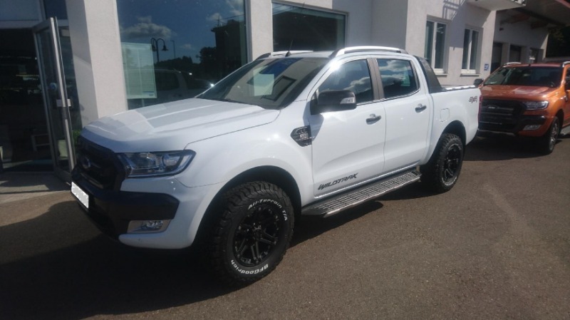

Der Ranger WT steht nun schon seit einem Jahr in der Einfahrt und es ist nicht beim Auslieferungzustand geblieben. Schon bei der Bestellung war klar, da müssen andere Schuhe drauf! Reifen und Felgen waren schnell gefunden (8x17 TUFF T01 ET20 mit 265/70 BFG A/T) und der Händler hat das auch gleich mit angeboten.
So stand er dann schon mal leicht modifiziert bei der Abholung.

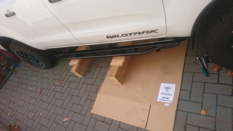

Das es dabei nicht bleiben würde stand schon im Vorfeld fest. Als nächstes standen diverse Folierungen und der Austausch der Trittbretter gegen Rockslider an. Foliert wurden die hinteren Fenster und Türeinstiege, Ladekante der Heckklappe sowie die Dachreling. Bei den Rockslidern war auch recht schnell klar das es die von Gobi-X werden. Diese habe ich dann noch mit 3M Safety Walk rutschfest gemacht und vor der Montage mit Unterbodenschutz behandelt.

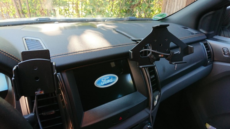

Auf der to do Liste stand dann auch noch das Thema Elektrik. Ein CB Funk Gerät musste eingebaut werden, zusätzliche Schalter für Arbeitsscheinwerfer sowie Halterungen für Handy und Tablet. Für die Halterungen wurde ich bei Brodit fündig, nicht ganz billig aber die Qualität stimmt. Alles hält bombenfest und bleibt wo es soll. Da die Halter nur gesteckt sind kann man sie in Sekunden auch wieder entfernen.

Deine Gobi Rockslider hast du wann gekauft? Weil meine sind von Januar 2019 und haben auf dem runden Teil nach vorne so Rutschfestes dran.

@Alain: Das war bei mir auch dran, löste sich allerdings schon an den Ecken leicht ab. Habe es dann gleich ab gemacht und durch was professionelles ersetzt. Das 3M Material lässt sich super verarbeiten (Verarbeitungshinweise beachten) und hält bis heute bombenfest.

Du hast ja die Tuff T01 drauf, ich hatte die auch vor den ProComp, auch bei mir wurde es vom Händler direkt nach Bestellung umgebaut, jedoch war eine Auflage vom TÜV eine Verbreiterung, das gefiel mir recht gut darum war es mir sehr recht.
Auf Deinem Bild sehe ich jedoch keine Verbreiterung, gab es da keine Probleme mit dem TÜV ?
