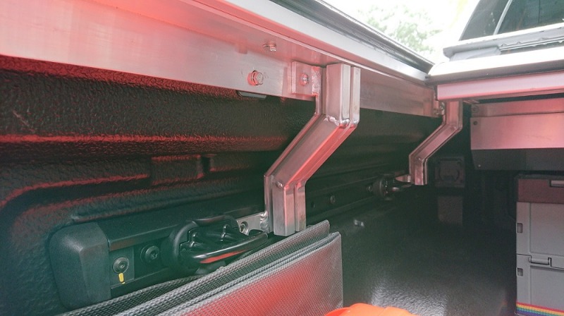

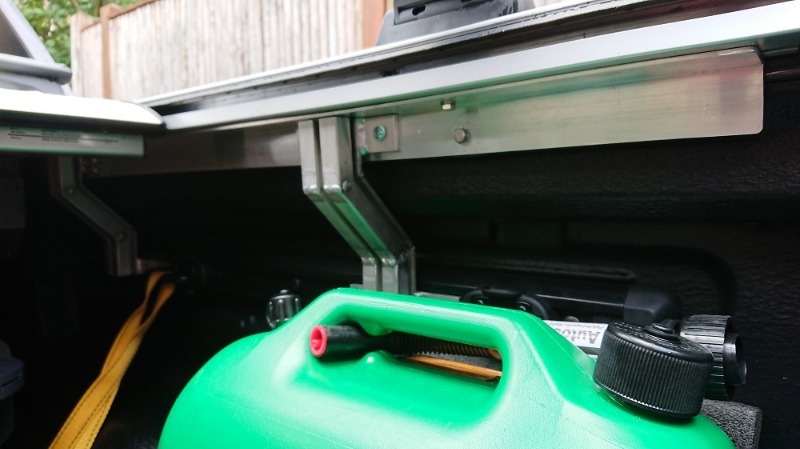

Mir fiel gerade auf, ich habe ja noch gar nichts zum finalen Stand der Versteifung des MountainTop Laderaumrollos geschrieben. Leider war in den letzten Monaten zu viel los auf der Arbeit, da bin ich nicht weiter dazu gekommen.
Alle Teile sind mittlerweile verschweißt, verbohrt und fest eingebaut. Die ersten Tests hat die Konstruktion 1A weggesteckt, auch im Gelände macht der gesamte Aufbau eine gute Figur. Da einige der Halter für den RhinoRack Träger noch in der Konstruktion bzw. im Bau sind kann ich leider noch nicht die volle Ausbaustufe zeigen. Aber hier zumindest mal Bilder von den Verstärkungen.
Die Verstärkungen schränken das Ladungsicherungssystem in keiner Weise ein, weiterhin ist auch die volle Verstellbarkeit gegeben. Durch die Wahl des flachen System-Profils für die vertikalen Streben und die Entscheidung diese genau auszumessen/anzupassen wird der Laderaum keineswegs eingeschränkt. Soweit bin ich mit der Lösung zufrieden.

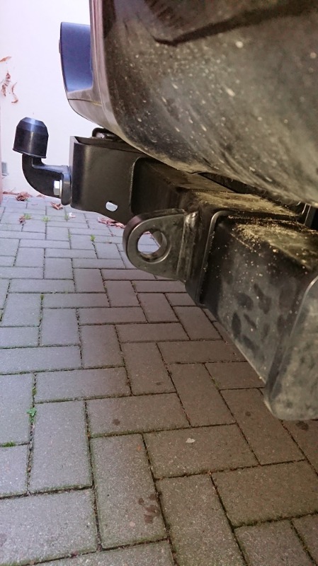

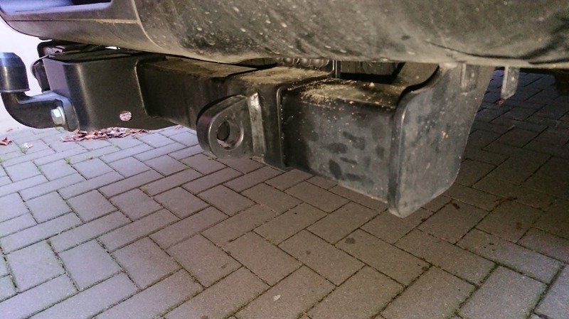

Die hinteren Bergeösen sind fertig und montiert, passen perfekt und sind von der originalen Fahrzeugteilen nicht zu unterscheiden.

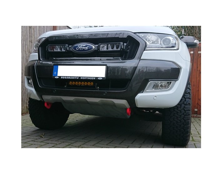

Vorne und unten hat sich noch was getan. Nach dem ich lange mit einer Windenstoßstange geliebäugelt habe wurden diese Pläne, wie bereits erwähnt, verworfen. Die Bergeösen von Rival wurden im Herbst in einer etwas längeren "Operation" verbaut. Zum Teil lag das an der etwas lückenhaften Anleitung von Rival. Nicht alle Schrauben, Klipse und Klammern werde darin erwähnt, so das einiges an Zeit drauf ging den Wagen für die Montage zu "zerlegen"
Die eigentlich Montage ging dann recht flott von der Hand und der Zusammenbau war dann auch relativ schnell erledigt. Erwähnen möchte ich hier noch, das der Querträger hinter der Stoßstange, entweder beim Zusammenbau weggelassen werden muss oder die Flex zum Einsatz kommt damit er wieder an seinen Platz geschraubt werden kann. Ich habe mich für den letzten Schritt entschieden da mir das ohne den Träger alles etwas zu wackelig und instabil vorkam. Leider hab ich von der Aktion keine Bilder gemacht, die Zeit saß mir etwas im Nacken da ich nicht länger als einen halben Tag dafür aufwenden wollte.
Da ich gleichzeitig mit dem Kauf der Bergeösen auch ein super Angebot für den Unterfahrschutz bekommen habe, ist der in dem Zuge auch gleich montiert worden. Das ging mit etwas Fummelei dann auch recht schnell über die Bühne.
Wie den meisten hier bekannt sein dürfte ist die Beleuchtung vom Ranger eher was um unentdeckt durch die Nacht zu schleichen. Dies schließt die Nebelscheinwerfer ein. Nach längerem Warten traf dann im Herbst die Baja Designs Lightbar mit der Entsprechenden Linse ein. Auf den Fotos ist sie einmal zur Anprobe eingezogen, momentan ist ein Verstärkungswinkel noch in der Fertigung. Das Kunststoff der Stoßstange würde wohl auf Dauer unter dem "Gewicht" ermüden und brechen. Sobald ich das fertig habe gibt es dazu noch extra Bilder.
Hie nun zwei Bilder vom Endergebnis

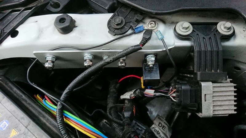

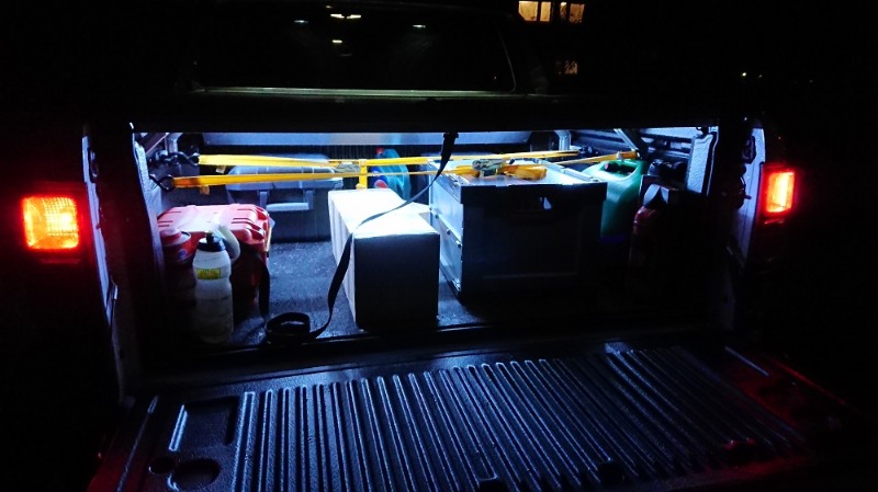

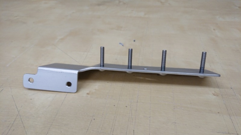

Des weiteren wurden noch einige Kleinigkeiten gebastelt. Ladeflächenbeleuchtung und ein Relaishalter für den Motorraum damit das alles wieder schön aufgeräumt aussieht.
Beleuchtung Ladefläche
Relaishalter
Relaishalter

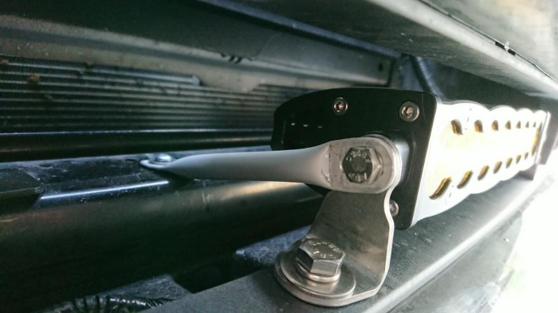

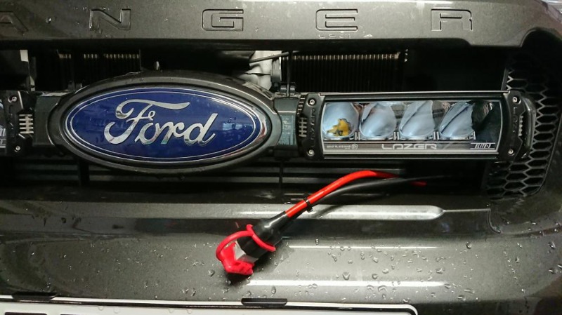

Die Baja Designs Light Bar wurde fest eingebaut, dabei stellte sich heraus das der gebaute Versteifungswinkel alleine nicht die nötige Stabilität bringen würde. Zum Glück lag in der Werkstatt noch etwas Alurohr herum das zu zwei Haltern verarbeitet wurde und die Lampe nach hinten am Querträger abstützt. Nun ist alles so stabil wie ich es haben wollte, kein wackeln oder vibrieren mehr.

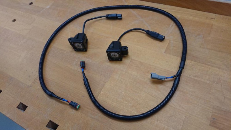

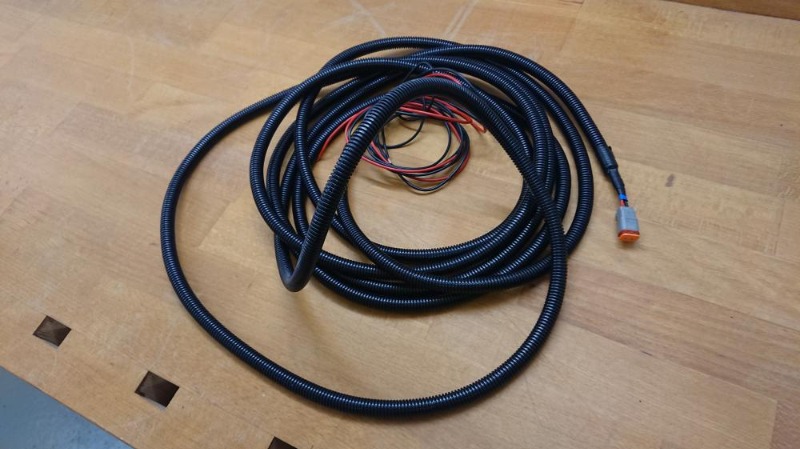

Des weiteren wurde in dem Zuge auch die hinteren Zusatzscheinwerfer Vision-X Solstice Solo eingebaut und verkabelt. Die Kabelbäume habe ich selbst konfektioniert, als Stecker kamen Molex MX150 für den KFZ Bereich zum Einsatz. Den Kabelbaum am Rahmen auf der Fahrerseite von vorne nach hinten zu verlegen war recht einfach und bis auf eine kniffelige Stelle recht unkompliziert. Das ausbauen des Ersatzrades erleichtert die Sache im hinteren Bereich ungemein. Auch hat es sich als Vorteil erwiesen unter dem Wagen im Bereich A-Säule zu starten. Zuerst habe ich den Kabelbaum von dort nach hinten verlegt, oben auf dem Rahmen lang bis zur Stoßstange. In die andere Richtung habe ich den Kabelbaum mit einem Schweißdraht hoch in den Motorraum zum Relais geführt, zwischen Karosse und vorhandenen Haltern von Kabeln und Leitungen liegt es nun gut fixiert.

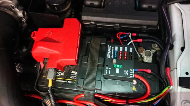

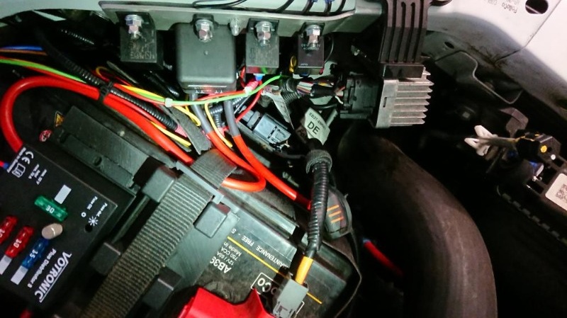

Da mittlerweile ja einiges an Elektrik dazu gekommen ist habe ich die zusätzlichen Verbraucher nun mit einem Plusverteiler von Votronic (die Version die gegen Feuchtigkeit geschützt ist) an die Batterie angeschlossen. Neben den bereits erwähnten Verbrauchern ist noch eine geschaltete Anderson Steckdose für den Kompressor verbaut worden (auch abgesichert mit einer Flachsicherung in der Votronic Box). Diese wird auch über das Lightforce Panel im Innenraum geschaltet. Als praktisch hat sich dabei herausgestellt, dass die Lightbar noch zusätzliche LEDs integriert hat für eine Positionslichtfunktion. Das habe ich nun so verschaltet das diese leuchten wenn die Anderson Steckdose Strom hat.
Bei den Relais muss ich noch etwas aufräumen und optimieren, aber zu 95% passt so alles. Die Kabel sind extra länger gelassen worden damit man besser an den Scheinwerfer heran kommt. Dafür muss ich dann nur den Relaishalter lösen und hochheben.

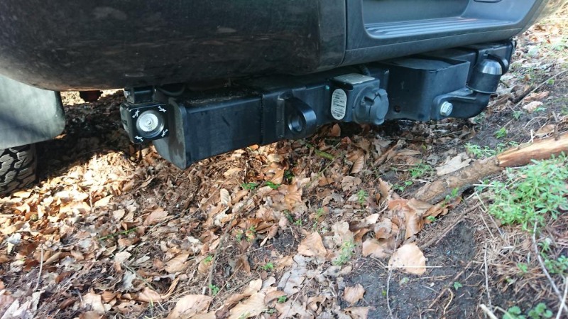

Die Anderson Steckdose, natürlich hängt sie so nicht immer aus dem Kühlergrill raus. Hinter der Stoßstange ist ein Hohlraum in dem sie perfekt rein passt und fixiert liegt. Zudem ist sie dort sehr gut vor Feuchtigkeit geschützt.
