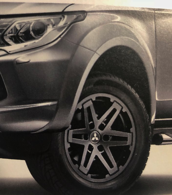

Hallo allerseits, seit über einem Jahr fahre ich den o.g. L 200 KJ0T, der als Sondermodell mit Kotflügelverbreiterung und Sonderbereifung 285/50 R18 auf Felgen 9Jx18H2 ET 10 (alles natürlich mit TÜV-Annahme) ausgeliefert wurde (siehe Foto im Anhang). Nach meiner Recherche gibt es diese Bereifung aber nicht in Winterausführung sondern nur mit einer 60er Reifenhöhe. Dafür könnte man zwar eine Sondergenehmigung beim TÜV oder bei der DEKRA beantragen (incl. Tachoangleichung), aber das ist eine kostspielige Angelegenheit (über 250,-€), die man angeblich (so die Aussage des DEKRA-Experten) dann beim Umstieg auf die o.g. Sommerbereifung wiederholen müsste (?) - also jährlich 2x diese Prozedur - das fällt natürlich aus, wenn es stimmt. Mit den laut Zulassungsbescheinigung eingetragenen deutlich schmaleren Standardreifen 245/65R17 auf entsprechenden Felgen aus dem Zubehörhandel sieht das Fahrzeug mit den Kotflügelverbreiterungen aber recht seltsam, um nicht zu sagen bescheuert aus. Die o.g. Felgen gibt's übrigens außer den sündhaft teuren aus dem Zubehörprogramm von Mitsubishi übrigens mit der Einpresstiefe auch nicht im Handel. Weiß jemand von Euch, wie man das Problem anders lösen könnte bzw. ob es international ev. diese Reifengröße in Winterausführung gibt? Vielen Dank schon mal für eine Rückmeldung.

ich meine 255/60R18 sind in deiner CoC (EU-Konformitätsbescheinigung) angegeben.
In dieser Reifengröße bieten viele Hersteller Winterreifen an.
Damit brauchst du keine aufwendige Einzelabnahme.

Vielen Dank für den Tip. Aber 255 mm Reifenbreite statt der in 245 mm bringt auch nicht viel mehr „Optik“ ...

ich wollte dir nur eine Möglichkeit aufzeigen um nicht zusätzliche Felgen kaufen zu müssen.
Aber in irgendeinen Apfel wirst du beißen müssen! Optik oder teuer oder beides!
OffRoad-Ranger antwortete auf Winterreifen für Mitsubishi L200 KJ0T, Sondermodell, EZ Sept. 2017
Hej,L200Thymian schrieb: ...sündhaft teuren aus dem Zubehörprogramm von Mitsubishi übrigens mit der Einpresstiefe auch nicht im Handel...

Saisonkennzeichen wäre noch eine Möglichkeit, wenn der Wagen nicht im Winter gefahren wird, braucht er auch keine Winterreifen. Und die ach so tolle Optik bleibt erhalten.

Ich würde im Winter die schmäleren Reifen mit entsprechenden Spurverbreiterungen fahren. Musst halt dann beim Wechsel von Sommer/Winter jeweils auch noch die Spurplatten de-/montieren. Die technische Abnahme wird einmalig in Verbindung mit der Winterbereifung gemacht.

Hallo, habe auch das Sondermodell mit den Felgen fahre im Winter die org 18 Zoll Alu mit General Grabber AT3 und so blöd sieht das garnicht aus . Übrigens hab ich die 17 Zoll Alu nach einer Montage sofort verkauft sieht einfach scheiße aus mit der Et37!!
