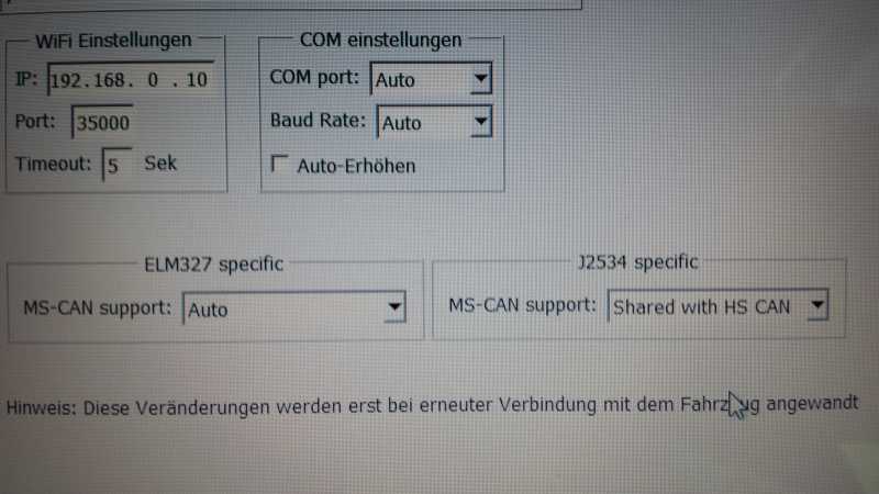

04 Mai 2017 17:39 #75 von linuxstevie
Hallo schmätzchen,
also Einstellung im ForScan müsste sein.
Auto und HS Shared scan
Linuxstevie

04 Mai 2017 18:06 #76 von schmätzchen
linuxstevie schrieb: Hallo schmätzchen,
Linuxstevie
Dankeschön
Wird gleich probiert. ..
Liegrü Wo

04 Mai 2017 20:02 #78 von linuxstevie
Hallo schmätzchen,
habe das gerade mal versucht bei meinem Ranger mit dieser Einstellung sehe ich alle Module.
Benutze aber den Adapter von OBD Link MX.
Somit kann es sein das der LX nur auf den high Speed can Bus sehen kann.
Linuxstevie
Ford Ranger Wildtrak 2021 2.0l 213PS Automatik Getriebe
Folgende Benutzer bedankten sich: schmätzchen

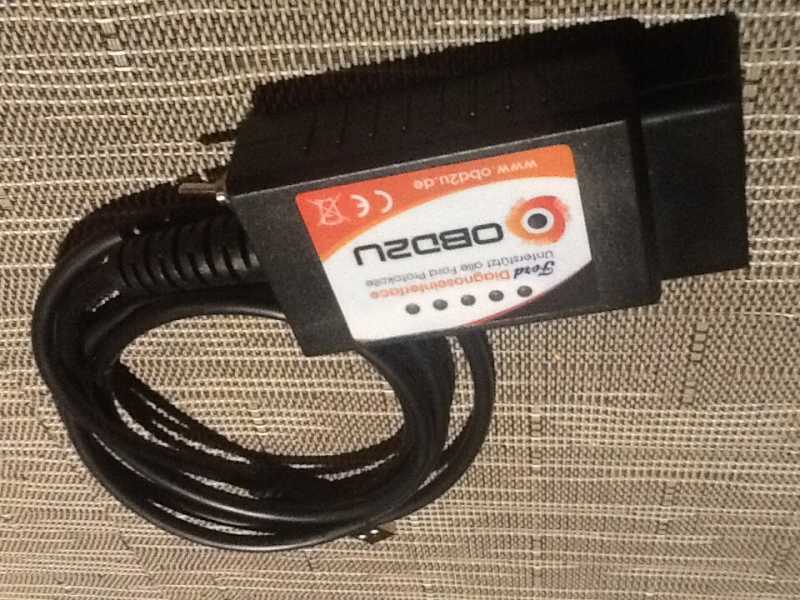

29 Mai 2017 22:53 #80 von Tatz00
Hallo in die Runde!
Ich bin auch wieder mal da und brauche Euren Rat. Habe mir endlich einen OBD2 Adapter besorgt und zwar diesen hier.
Preis lag so um die 26€, funzt soweit, und wie mir Linuxstevie geschrieben hat, kann ich auch auf den MS Bus zugreifen. Grund dafür war ja mein selbst installiertes Anhängermodul. Hatte ich bei Erich Jäger geordert und es machte insofern Probleme, das wenn man das Fahrzeug zusperrt, der Trailer mit den Blinkern signalisiert --- Fahrzeug zu, aber nach kurzer Zeit sich die Beleuchtung am Trailer wieder einschaltete.
Ein Anruf bei Jäger brachte Licht ins dunkle, :lachkrampf:
falsche FW auf dem Modull, sie schicken mir sofort ein Neues mit aktueller FW. Und siehe da es funzt und das Anhängermodul wird bei Forscan auch erkannt als TRM.
