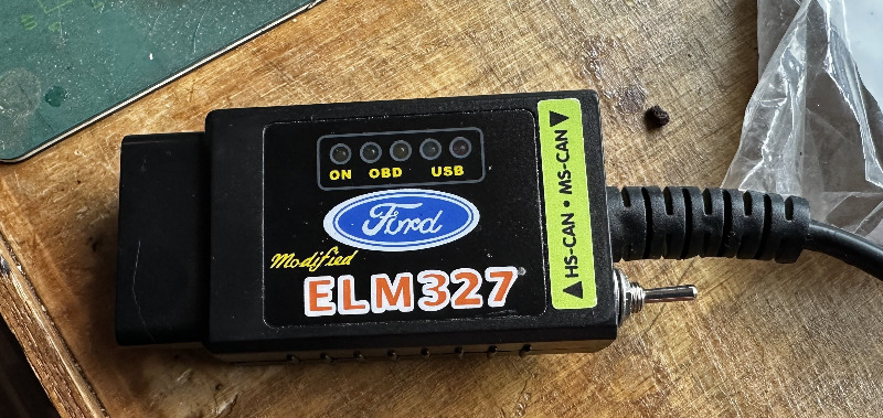

Hallo
Ich hatte mir vor ein paar Tagen die Forscan Sw geladen und die Testversion "gekauft".
Ein OBD II Stecker ELM327 ist noch von meinem S-Max vorhanden (aber nie benutzt).
Hatte vorgestern dann mal probiert, ob ich an die Sw komme, leider kein Erfolg (kein Adapter gefunden).
Ich möchte da unbedingt die neue Batterie eintragen und auch die Ladeauslastung.
Batterie liegt schon im Heizungsraum, ist aber n.n. gewechselt.
Jetzt meine Fragen dazu:
Brauche ich noch etwas?
Ist der Adapter richtig? (habe mir bei Amazon einen aktuellen geordert)
Treiber ist wohl vorhanden (hatte im Forum einen Link gefunden), sagt der PC.
Der OBD hat beim anstecken auch keine Led an und wird unter den COM nicht gesehen.
PS: braucht der Laptop beim auslesen der Daten am Ranger unbedingt Internet?
Mein WLan am Laptop ist aus und lässt sich nicht einschalten (da ist mir beim arbeiten eine Katze drüber
gelaufen und könnte was verstellt haben)
Danke für eure Hilfe.

10 Jan 2026 16:29 #866
von Ränschorr
Gruß Ränschorr
3.2 Ltd Doka (8/18) MSG
HT Alpha Type E
Matador MP72 Izzarda AT2 265/60 R18 auf Alutec ET53 +50 mm
Ränschorr antwortete auf Forscan - Kodierung Steuergeräte - Freischaltung
Warum das bei dir nicht geht, kann ich dir leider aus der Ferne auch nicht sagen.
Ich hatte mir die teuren, aber als funktionierend bekannten, von OBDLink gegönnt.
Den EX und den MX+
Den EX und den MX+

Hallo
Hurra, Forscan funktioniert und ich kann den Ranger auslesen.
Hatte mir bei Amazon einen neueren OBD2 bestellt, jetzt war ich am Auto
und konnte (ok, nach ein paar Sw und Laptop Problemem) den Ranger auslesen und
schon mal die Batterie auf 95% Ladung gestellt.
