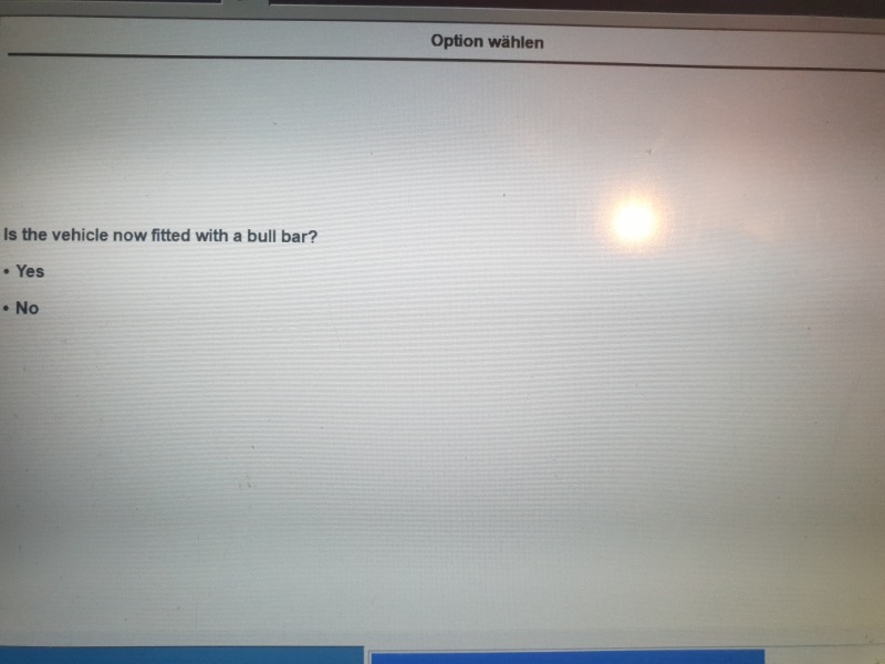

- Artos1974
- Beiträge: 9
27 Dez 2018 18:30 #5
von Artos1974
Artos1974 antwortete auf Wie kann man die vorderen Park Sensoren aktivieren?
Hier noch ein Foto vom Ford IDS !
Da wird gefragt ob das Fahrzeug einen Schutzbügel hat !
