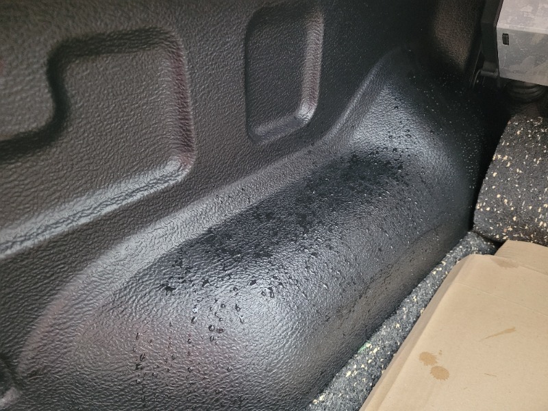

ich habe einen Ranger Wildtrak 2023 mit Doka und manuellem Laderaumrollo (Mountaintop EvoM) seit Ende letztem Jahr. Dieses Rollo war seit Anfang an recht undicht.
Das erste was das Autohaus oder auch das Internet sagt ist: "Rollos sind nie 100% dicht." ... Ich bin der Meinung, dass das aber hier zu viel ist.
Wasser kommt vor allem im Bereich der Heckklappe rein. Aber auch entlang der Dichtung der Ladebordwand kommt Wasser rein, Eigentlich überall.

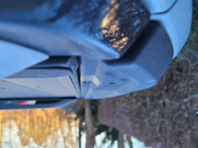

Dichtung an der Ladeboardwand steht hier nach oben. Daher liegt die Dichtung nicht eng an der Ladeboardwand an.
Rollo liegt hier nicht ganz an an der Heckklappe an.

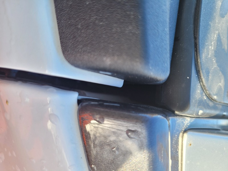

Hier kommt am meisten Wasser rein. Es soll eine Dichtung für das EvoE geben. Dazu weiß ich aber noch nicht mehr.
Haben andere EvoM-Besitzer ähnlich viel Wasser auf der Ladefläche?

Sieht der Rollo bzw. die längsseitig an der Ladeboardwand verlaufende Gummidichtung auch so "hochgeklappt" aus? Bei mir scheint er nicht richtig anzuliegen.
Sind an der Heckklappe auch keine Dichtungen? Da kann man jeweils fast direkt auf die Ladefläche schauen.

21 Apr 2024 12:59 #7 von Schweiger
Ja, sieht unsauber eingebaut aus. Evtl. Sind die Schienen nicht richtig ausgerichtet worden.
Wie gesagt, ich empfehle das Top einmal abzunehmen und genau nach Anleitung wieder einzubauen.

Für die Heckklappe beim neuen Ranger gibt es spezielle Dichtungen.
z.B.: orp4x4.de/produ...-2023
So eine werde ich einbauen lassen. Eventuell hilft das ja und es kann weniger / kein Wasser mehr eindringen. Ich glaube alleine durch den Spalt an der Heckklappe kommt ordentlich Wasser rein.

dirkvader71 schrieb: Alle Pickups haben einen Spalt an der Heckklappe
Warum?
Fährt man mit offener Pritsche und es regnet muss ja das Wasser auch wieder ablaufen können sonst hat man nen Pool dabei
Wenn der Spalt nur unten wäre, wäre das ja in Ordnung. Der Spalt ist aber jeweils zusätzlich senkrecht links und rechts an der Heckklappe. Da kann nur Wasser rein laufen...
