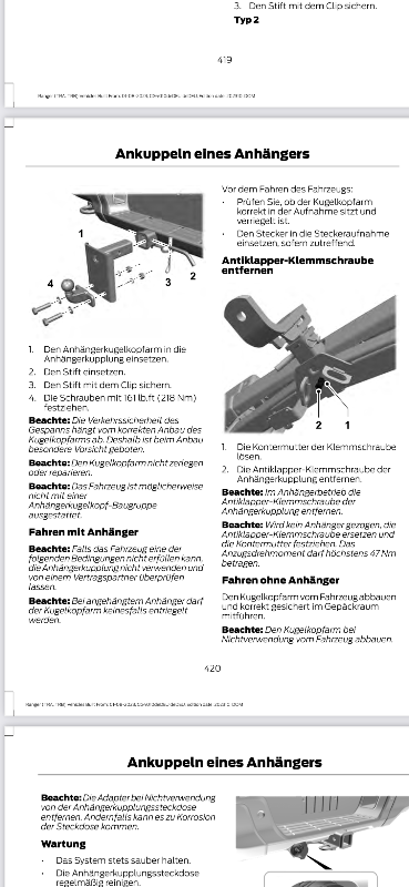

- Kawi
- Beiträge: 1704
- Dank erhalten: 401
24 Mär 2025 13:57 - 24 Mär 2025 14:09 #19
von Kawi
Ranger WT 3.2 / 2012
Ranger WT X 2.0 / 2024
Kawi antwortete auf Alu Cab Hardtop Eintragung notwendig?
Letzte Änderung: 24 Mär 2025 14:09 von Kawi.
- Beiträge: 6872
- Dank erhalten: 712
24 Mär 2025 14:17 #20
OffRoad-Ranger antwortete auf Alu Cab Hardtop Eintragung notwendig?
Servus Kawi,
steht was in deinem Handbuch bezüglich des Aufsetzens eines Hardtops?
