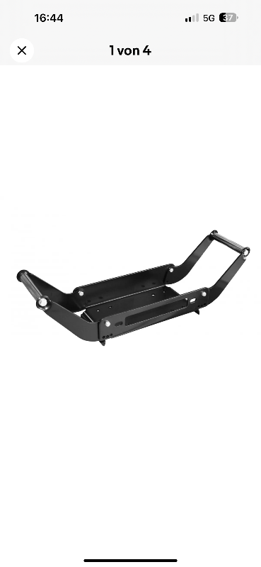

Winde Mobil Marke KANGAROO WINCH 14 000 lbs Zugkraft preis 350 Euro,
Dazu eine Montageplatte für die Kupplung 69Euro
Eine Optima Batterie plus Anschlußkabel 300Euro
Winde ist in wenigen Minuten einsatzbereit (<5)
Winde war öfter in hartem Einsatz….problemlos und super.
Um winde vorn einzusetzen gibt es eine Vorrichtung zu kaufen, ich glaube 700Euro]

Das ist auch eine gute Idee die 2 Zoll Aufnahme kann ja auch 3,5 t, die Frage ist nur wie das mit dem querziehen ist
kann das die Aufnahme ab?

Kann querziehen problemlos ab

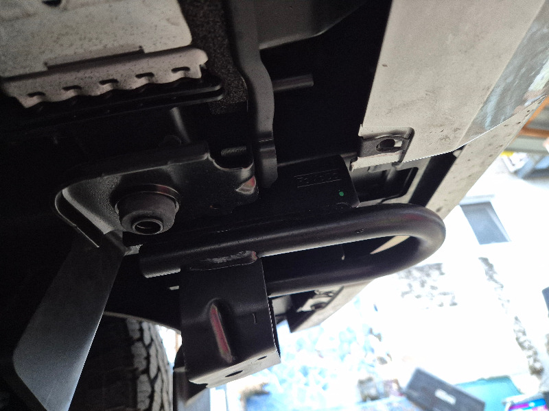

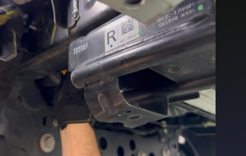

Im Vorfeld habe ich alle Vor und Nachteile für mich abgewogen und mich für das System von Horntools entschieden. Diese sollte auch am Freitag eingebaut werden, aber ziemlich schnell stellte sich Ernüchterung ein. Ein Teil der Horntoolsidee ist es, die vorhandenen Abschleppösen in das System zu integrieren. Leider stellte sich bei mir heraus dass das ganze nicht passt. Beim Vergleich des Einbauvideos auf deren Website und meines Fahrzeuges fällt auf dass meine Ösen anders aufgebaut sind.
Das ist der Aufbau aus dem Video.
Das ist es wie es bei mir aussieht
Offensichtlich unterscheidet sich das im Detail, sorgt aber dafür dass es nicht passt.
Hat vielleicht jemand die Möglichkeit im Ford Teilekatalog zu prüfen ob hier unterschiedliche Teilenummern verbaut sind?
