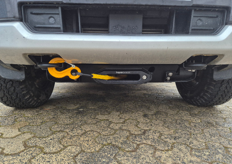

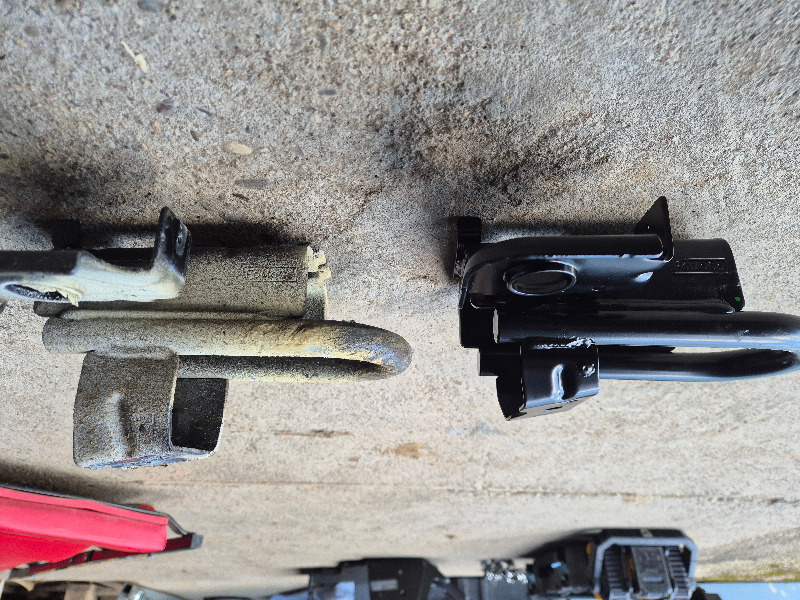

Nach äußerst freundlichen Unterstützung meines Ford Händlers vor Ort, konnte ich die Winde nun einbauen.
Wie bereits vermutet sind bei den Modellen Tremor und Wildrack X andere Abschleppösen verbaut, welche zur Befestigung des modeltypischen großen und verstärkten Unterfahrschutzes benötigt werden. Der Austausch der Ösen gegen die der anderen Modelle ist mit wenigen Handgriffen möglich (3 Schrauben je Seite). Anbei auch Bilder auf denen man den Unterschied erkennen kann. Um die Winde montieren zu können, braucht man somit folgende Ford Teile:
Öse Links – MB3C-17B805-XX
Öse Rechts - MB3C-17B804-XX
Leider sind diese nicht gerade günstig und man zahlt für beide rund 400,- €, was somit auch den Preis für das Gesamtsystem nach oben treibt.
Nach Montage der Ösen, war der Einbau ohne Probleme und alles passgenau.
Ich finde das System nach wie vor überzeugend, da man am Fahrzeug selbst nichts zerlegen muss, keine Kabel trennen und verlängern muss und auch den Radarsensor nicht neu kalibrieren muss.
