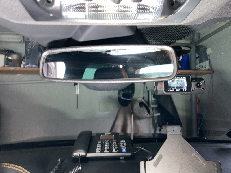

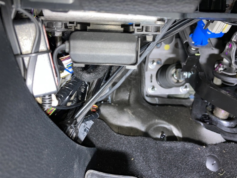

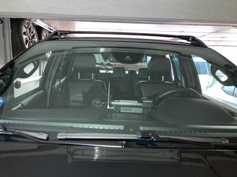

Ich nutze auch die Vantrue N2S mit dem OBD-Adapter. Mit der Kamera bin ich im Übrigen sehr zufrieden, sie arbeitet sehr zuverlässig und hat eine tolle Auflösung. Letzten Sommer hat sie ein Hagelereignis während der Fahrt aufgenommen und in den gesicherten Speicher gelegt. Diese Aufnahme war zur Schadensregulierung sehr hilfreich.
Die Kamera braucht etwa 3 bis 4 Watt. Definitiv zuviel, um eine Woche an der Starterbatterie zu funktionieren.

Der Strom kommt bei mir vom OBD-Anschluss, serienmäßig ist aber ein 12 Volt Kabel auf USB-C mitgeliefert. Das Kabel lässt sich problemlos unter dem Dachhimmel und in der Verkleidung der A-Säule verstecken.

Ich habe da noch nichts negatives festgestellt. Nach etwa drei Tagen schaltet die Spannungsüberwachung die Dash-Cam ab, die verbleibende Spannung der Batterie habe ich jedoch noch nicht gemessen. Das Auto ließ sich aber problemlos starten.
