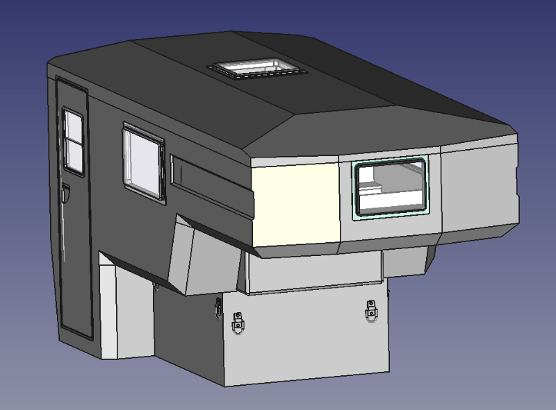

Hallo Xoman,
diese hier Anhang! Das Material liegt bereits in meiner Garage "Monoblock" GFK-Epoxy auf Wabenkern. Ich warte nur noch bis die Temperaturen bei dauerhaft 20°C und darüber liegen, dann laminiert es sich leichter. Allerdings wird es noch ein paar Änderungen an Konstruktion geben,
Gruss
Alex
